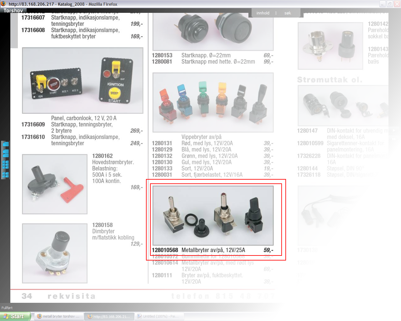

Skal kjøpe splitter ny pc om en måned, og lurer på hvordan man bytter ut den vanelige "Av/på" knappen med en metallbryter, som hovedsakli er til bil. (Side 35 i "Torshov bilrekvisita" katalogen"
Slenger med et bilde, så dere vet hva jeg har å gjøre med ;

Uansett, du må ha en bryter som hopper ut igjen. Hvis du bruker den bryteren der, må du slå den av og på manuelt for å slå på PC-en. Slår du bryteren på, men ikke av, vil PC-en slå seg av ganske raskt igjen.
Jeg husker ikke navnet på de forskjellige bryterne, men du skal bruke bryterne som heter "Startknapp" i Torshovs katalog.
