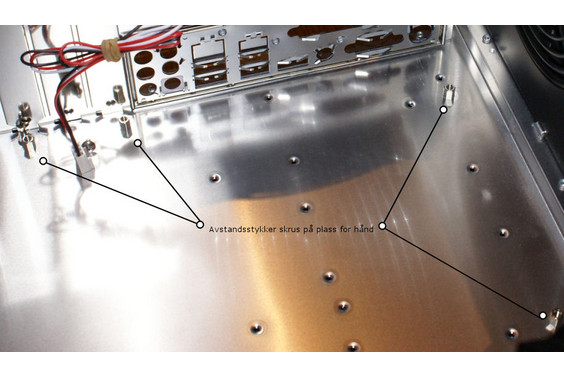

Lest guiden, men er det ikke andre måter og avelektrisifisere seg på? Og skruene til HK.. Noe å tilføye der? Vet at det først skal i noen skruer i kabinettet som skal passe med skruehullene i HK, og så legger du HK slik at det passer med skruene som er i kabinettet, og så skal jeg feste noen "muttere" oppå der igjen.. Riktig?
Nei...det er feil.
Når du skal montere hk i kabinettet, står det som regel allerede "skruefester" montert i dette.
Det du skal passe på er at det ikke er for mange "fester" der, og at de er plassert på rett plass. Dette er VELDIG VIKTIG, da du kan kortslutte hk.
Måten å "jorde" seg på, er å ta på/gnu på metallet(bart metall i kassa) FØR du begynner å rote inni kassa....hver gang, før du tar på delene...Har jeg alltid gjort, og aldri ødelagt noe som helst.

Takker Kokidoiten.. Men visst det så er for mange skruer, klarer jeg og skru de ut? Og etter at jeg har lagt HK ned på disse skruene(slik at skruene går igjennom HK der det har hull) Skal jeg skru noen muttere oppå der igjen?
Jada, å fjerne disse er enkelt...ev bruke en liten skiftenøkkel.Skruene går ikke gjennom hk...de festene er det hull med gjenger i, som skruene du fester hk med går inn i...altså gjennom hk og inn i festene. :)

JO...hk ligger oppå skruefestene, og så setter du skruen i hullet og skrur de til :)

OkOk.. :) Så da tar jeg på metallplaten i kabinettet da (: Og slik jeg forstod er det skruer som er nedi kabinettet og så skal HK hullene nedi der.. Og så muttere oppå der igjen :D
Nesten sånn. Skruene som skal stå i kabinettet er avstandsstykker som skal forhindre at bla. loddingene på HK kommer i kontakt med kabinettet. Så er det noen andre skruer som skal skrus igjennom HK og i disse avstandsstykkene. Det skal være kun et avstandsstykke for hvert hull i HK.

Vell....da burde du vite at det bare er EN MÅTE å sette et hk fast i kabinettet på også :)
