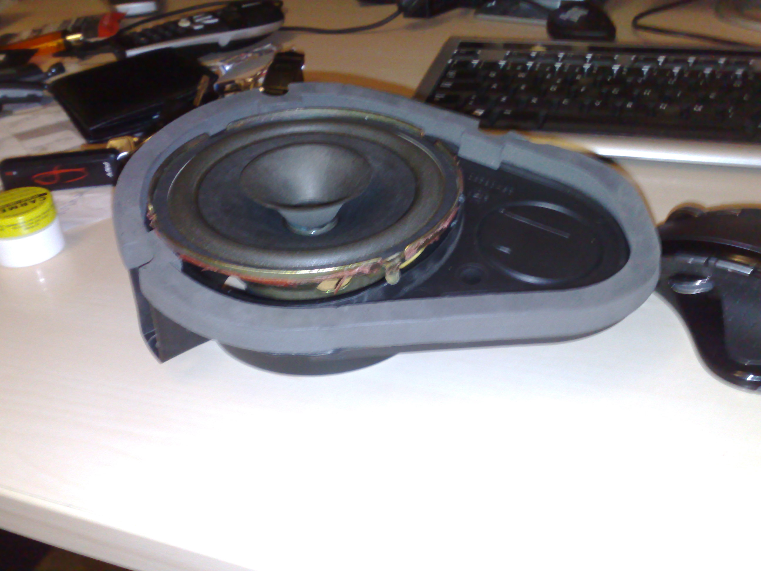

jonas_blomster Skrevet 4. april 2008 Skrevet 4. april 2008 Hei, skulle til å montere noen nye høytalere i min escort. Men til min skrekk og gru så jeg dette: en "genial" løsning fra Ford, nei jeg syntes ikke det. Høytaleren er festet med metal klips, og i tillegg er høytaleren noe mindre enn en vanlig 5", så derfor får jeg ikke montert min nye i denne. Det å ikke bruke festeordningen funker heller ikke, da passer ikke skrue hullene sammen, og hullet er ikke av vanlig str som brukes til 5", grunnet den idiotiske festeordningen Uansett, er spørsmålet mitt: Noen som vet hvordan dette kan løses? noen som vet om noen selger lignende "rammer" men som er laget til vanlige høytalere? Mvh Jonas

a_sondre Skrevet 4. april 2008 Skrevet 4. april 2008 (endret) Hei! Har netopp satt in et 13cm komponentsett i escort med samme utgangspunkt. Jeg bestilte en brakett på en bilstereo side som skulle passe til 13 cm høytalere, men den paseet heller ikke. Jeg måtte fore ut sen for å få plasert høytalerne inni braketten. Var foresten et Hertz energy sett, spiller bra selv uten forsterker, men skal montere forsterker når gradene ute stiger Endret 4. april 2008 av a_sondre

jonas_blomster Skrevet 6. april 2008 Forfatter Skrevet 6. april 2008 høytaleren passer ikke inn, og uansett om den hadde kommer nedi, så kunne jeg bare festet med 2 skruer..

jonas_blomster Skrevet 7. april 2008 Forfatter Skrevet 7. april 2008 2 skruehull på samme side av høytaleren? Tror nok ikke det nei
>Jonas< Skrevet 7. april 2008 Skrevet 7. april 2008 2 skruehull på samme side av høytaleren? Tror nok ikke det nei Da modifiserer du bare litt. Jeg hadde ingen problemer med å få festet et komp sett der med de medfølgende 4 skruene.
