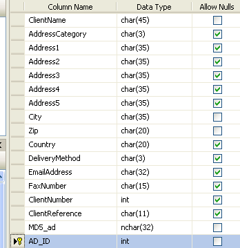

RulleRimfrost Skrevet 3. april 2008 Forfatter Skrevet 3. april 2008 Ja, jeg bruker en servergenerert teller i databasen, men input-row har dessverre ingen slik unik identifikator. Den leses fra fil eller brukerinput. Trenger heller ingen sikkerhet, kun raskest mulig sammenligning av input-row mot database. Vi kan ha flere Per Hansen og flere beboere i Parkveien 27, men vi kan ikke ha flere Per Hansen i Parkveien 27... Om .net er kjapp å beregne MD5(felt_1 + felt_2 + .... + felt_n) så funker det. Alt for mange felter i tabellen til å bare sammenligne hele raden. Foreløpig ser den slik ut :

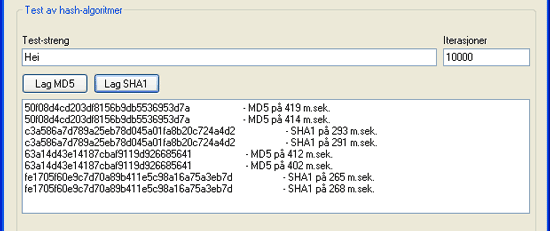

RulleRimfrost Skrevet 4. april 2008 Forfatter Skrevet 4. april 2008 Jeg ser SHA1 lager en hash på 40 tegn og MD5 lager 32 tegn. Begge er så raske at det ikke har noe og si egentlig, men MD5 er kortest og dermed mest databasevennlig. Finnes det noen kortere enn 32 tegn ?

RulleRimfrost Skrevet 4. april 2008 Forfatter Skrevet 4. april 2008 Ah, sjønner. Og nei, egentlig ikke. Når brukerne kjører en spørring vil den benytte en link-tabell mot AD_ID, en teller som knytter den adressen mot evt andre tabeller. Det er kun når programmet skal sette inn nye adresser den skal sjekke at akkurat den adressen ikke ligger inne fra før. Tenkte noe som : NyMD5 = hentMd5(alle_data_for_ny_kunde) da = new sqlDataAdapter("select * from adresser where MD5 = " + NyMd5, con) if ' da har hentet noe Hent ut AD_ID og sett inn i link-tabellen else ' fant ikke samme md5 i databasen dataAdapter.update(tempDataSet, "adresser")
GeirGrusom Skrevet 4. april 2008 Skrevet 4. april 2008 Ok, greit med MD5 e.l. men det er litt poengløst å bruke det som primærnøkler.
RulleRimfrost Skrevet 4. april 2008 Forfatter Skrevet 4. april 2008 Ja. Må vel benytte Autogenerert id-felt som primær. Men hash-tabell blir mindre enn jeg trodde. Om jeg har MD5 for hele Norges befolkning: 16 Byte md5 * 4 500 000 / 1 000 000 = 72MB index på sql-server
