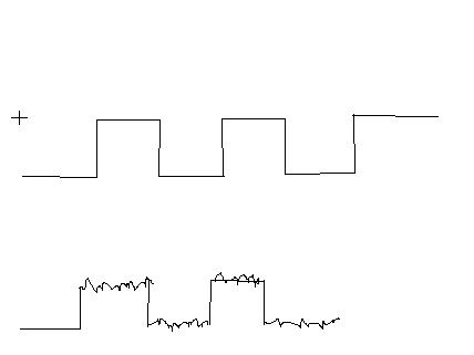

Muligens kan også skjerming av kabelen ha noe å si? Kan en billig kabel gi forstyrrelser når mobilen ringer, trikken passerer eller mikrobølgeovnen brukes?

SKal en del till for at 0'ene som sendes blir oppfattet som enere.
