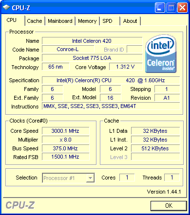

BrorBsd Skrevet 4. april 2008 Skrevet 4. april 2008 Vist du mister skjermbilde når du starter dataen med 225 fbs.. så kan det vere at du må clocke fra windows... altså du må kanskje bruke klock-gen... det måtte eg på mitt HK. Detter er da heilt uskadelig Men du må stille volt mm fra bios. Prøv dette Problemet med mit hk er at det ikke går ann å stille volt fra bios, men jeg kan jo prøve klock-gen eller clock-gen som du sa Hei, jeg bruker også en 420 om dagen, men jeg har et annet hovedkort. Jeg kjører denne på 3GHz med spenning på auto. Har ikke brydd meg med å tweake noe ettersom at denne snart skal ut av maskina. Hvilken spenning viser CPU-Z?
Refi Skrevet 4. april 2008 Forfatter Skrevet 4. april 2008 Står på det bilde her, og hva mener du med å tweake?
BrorBsd Skrevet 4. april 2008 Skrevet 4. april 2008 (endret) Står på det bilde her, og hva mener du med å tweake? Det ser på meg ut som at det er volten som hindrer deg i å noe fart på systemet ditt. Testa google og fant denne: http://www.vr-zone.com/?i=3779 Leste blant annet der at hovedkortet setter 1,8 volt på minnet som default, det er en option å øke denne. Dersom dette er den største flaskehalsen så kan du muligens få tynt ut litt der. Du kan jo dra fram en blyant og gjøre pencil mod. edit: Med å tweake mente jeg å prøve å forbedre på 3ghz resultatet mitt. Alt jeg gjorde for å få det var å øke minne volt til 2.1, sette riktige timings og økte fps. Endret 4. april 2008 av BrorBsd
Refi Skrevet 4. april 2008 Forfatter Skrevet 4. april 2008 Står på det bilde her, og hva mener du med å tweake? Det ser på meg ut som at det er volten som hindrer deg i å noe fart på systemet ditt. Testa google og fant denne: http://www.vr-zone.com/?i=3779 Leste blant annet der at hovedkortet setter 1,8 volt på minnet som default, det er en option å øke denne. Dersom dette er den største flaskehalsen så kan du muligens få tynt ut litt der. Du kan jo dra fram en blyant og gjøre pencil mod. edit: Med å tweake mente jeg å prøve å forbedre på 3ghz resultatet mitt. Alt jeg gjorde for å få det var å øke minne volt til 2.1, sette riktige timings og økte fps. Ja men problemet hos meg er at det ikke går ann å stille volten på cpuen i bios.Og hvordan skal jeg gjøre pencil mod?
