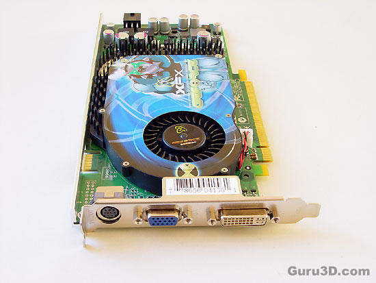

Keltern Skrevet 30. mars 2008 Skrevet 30. mars 2008 Har en gammel pc med et like gammel XFX-kort, der jeg hadde tenkt å bruke s-video utgangen til tv'en, slik at jeg kunne styre musikken der i stedet for på min tilhørende, gamle crt-skjerm! Nå er også tven ganske gammel, så jeg har ikke mulighet til å bruke VGA eller DVI direkte.. S-video utgangen på dette kortet er noe spesiell, slik at en vanlig s-videokabel er ubrukelig. Dette pga at utgangen på skjermkortet antageligvis er lagd for litt mer enn vanlig s-video, i hvert fall kan det se slik ut. Den sorte "tappen" som sitter i en standard s-videokabel er det da ikke noe plass til i utgangen og den overgangen som må til er ikke jeg kar om å finne igjen, ei heller få tak i... Er det noen som har noen smarte tips her, om man ser bort fra at jeg burde gått til anskaffelse av litt nyere utstyr?

Keltern Skrevet 30. mars 2008 Forfatter Skrevet 30. mars 2008 Hehe! Har tenkt tanken, men har lagt den fra meg i frykt for å ødelegge skjermkort eller annet med det.. Det er ikke verre altså?
covah Skrevet 30. mars 2008 Skrevet 30. mars 2008 Nei, de 4 pinnene på kortet som brukes til å sende s-video signalene er de samme som på en standard s-video kontakt. De ekstra pinnene på kontakten til kortet brukes som oftest til feks. kompositt-signal. Noen kort har også kontakter for video inn.
