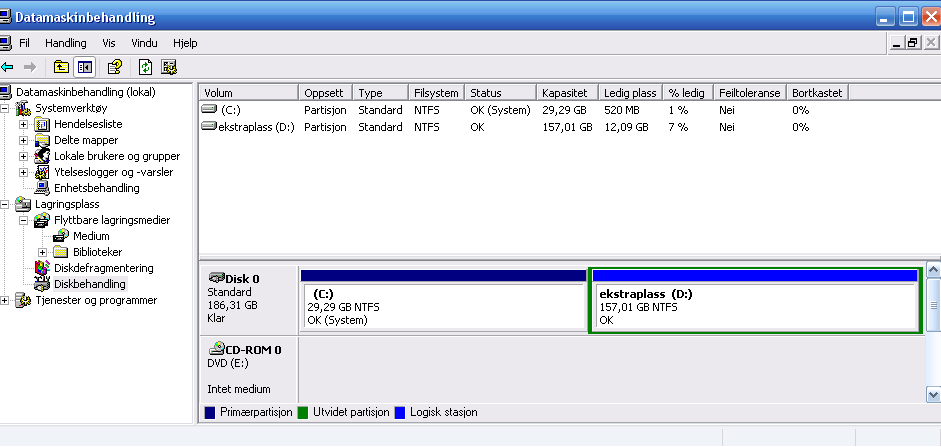

CrazyTeddy Skrevet 30. mars 2008 Forfatter Skrevet 30. mars 2008 (endret) har lest endel rundt Norton Protected Recycle Bin, men jeg finner ikke alternativer for å se eller slette denne selvom jeg har innstalert Norton. Hvis jeg har skjønt det riktig skal man kunne tømme denne ved å høyreklikke på Søppelbøtta på skrivebordet? Også til diskbehandling, fikk opp en vindu ( se vedlegg) men så ikke noe av "unalocated space"? Har oppdaget et nytt problem. Diskenplassen blir mindre og mindre uten at jeg har gjort noe. Siden jeg starter opp i dag har diskplassen gått fra å være 12,3 GB ledig til 12,0 GB? er det et virus jeg har fått? Edit: Nå trenger jeg akutt hjelp, siden jeg skrev dette innlegget har har harddisken minket til 10,9 GB uten at jeg har gjort noe som helst! Diskbehandling.bmp Endret 30. mars 2008 av CrazyTeddy

wiberos Skrevet 30. mars 2008 Skrevet 30. mars 2008 Ok, men det som haster nå er å ordne på den C:\. Du har veldig lite plass der. -Kan du deaktivere systemgjenoppretting, eller helst redusere ned til 2-3%.? -utføre det samme for den andre stasjon. Deretter skal du åpne din Systeminformasjon folder (skjult folder), og manuelt se om hva du har der. Du må gi full adgang til din bruker (admin) for å åpne den.
