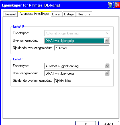

Xpi Skrevet 30. mars 2008 Skrevet 30. mars 2008 Står HDD din i PIO modus? Gå i enhetsbehandling, og sjekk egenskaper på IDE der! Har opplevd at noen eldre laptoper havner i PIO modus og alt går suppetregt. Hvis den gjør det slett de der og restart maskinen.

Xpi Skrevet 30. mars 2008 Skrevet 30. mars 2008 Trykk : Høyreklikk på Min Datamaskin>Egenskaper>Maskinvare>Enhetsbehandling Finner du disken din der? I såfall trykk på den(utvid), så høyreklikker du på ide kanal, velger egenskaper, velger avanserte innstillinger. Står denne i PIO modus. Eller mulig du har noe annet oppsett. Finner du hdd din der? Beklager jeg ikke helt vet hva som står der, men bruker ikke Windows nå.

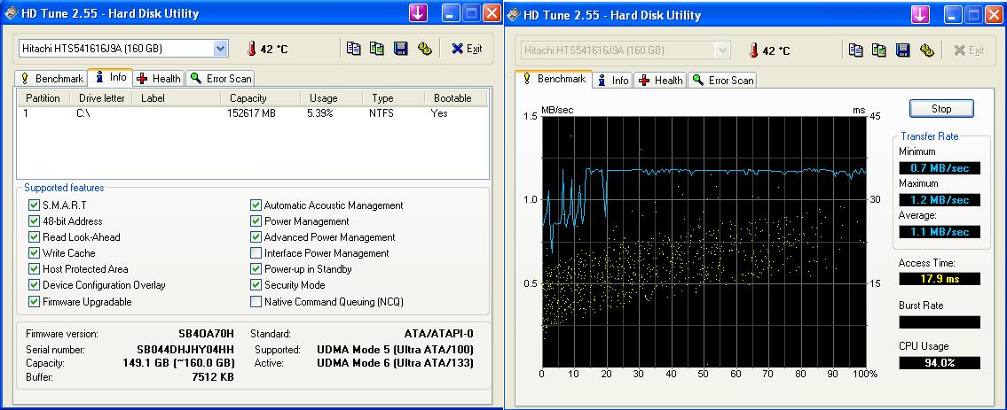

snippsat Skrevet 30. mars 2008 Skrevet 30. mars 2008 (endret) Ja som på bildet. Sjekke ytlesen og feil på disken. Hd Tune Lurer litt på dette med drivere viss den vært sånn siden install. Alt ser ok ut i enhetsbehandling. Endret 30. mars 2008 av SNIPPSAT
hokuspokus111 Skrevet 30. mars 2008 Forfatter Skrevet 30. mars 2008 Trykk : Høyreklikk på Min Datamaskin>Egenskaper>Maskinvare>Enhetsbehandling Finner du disken din der? I såfall trykk på den(utvid), så høyreklikker du på ide kanal, velger egenskaper, velger avanserte innstillinger. Står denne i PIO modus. Eller mulig du har noe annet oppsett. Finner du hdd din der? Beklager jeg ikke helt vet hva som står der, men bruker ikke Windows nå. Jeg fant det nå, og den står i PIO-modus. Men får ikke valgt noe annet. (se bilde) Pio.bmp

hokuspokus111 Skrevet 30. mars 2008 Forfatter Skrevet 30. mars 2008 OK, fant ingen feil. Men legger ved et bilde, se om det er no feil der. Kunne noen hjelpet meg å finne de hotfixene da?
Xpi Skrevet 30. mars 2008 Skrevet 30. mars 2008 (endret) Trykk : Høyreklikk på Min Datamaskin>Egenskaper>Maskinvare>Enhetsbehandling Finner du disken din der? I såfall trykk på den(utvid), så høyreklikker du på ide kanal, velger egenskaper, velger avanserte innstillinger. Står denne i PIO modus. Eller mulig du har noe annet oppsett. Finner du hdd din der? Beklager jeg ikke helt vet hva som står der, men bruker ikke Windows nå. Jeg fant det nå, og den står i PIO-modus. Men får ikke valgt noe annet. (se bilde) OK, ta og slett primar (eventuelt andre) IDE kanaler fra enhetsbehandling. Høyreklikk i enhetsbehandling og velg slett. Så starter du maskinen på nytt. Sjekk etter omstart hva den står på nå? Så kan det være lurt å oppdatere BIOS, chipsett drivere etc etterpå. Men mest sannsynlig er det at PC-em din står i PIO modus Endret 30. mars 2008 av Xpi
snippsat Skrevet 30. mars 2008 Skrevet 30. mars 2008 (endret) He ja disken blir supertreg fordi den står i pio modus. Se litt på det jeg har skrevet over. Har du oppdatert win?(under dette ligger alle hotfix) Da kan du gjøre som xpi sier slette,så vil win nok ordne det. Endret 30. mars 2008 av SNIPPSAT
