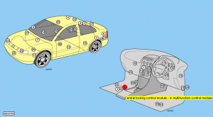

NoEvo Skrevet 30. mars 2008 Skrevet 30. mars 2008 Hva slags motor er det i dem da? Her er hvertfall for passat 98 med 1,8t. Vet ikke om det er forskjellig med annen motor.
torstein89 Skrevet 30. mars 2008 Forfatter Skrevet 30. mars 2008 Hva slags motor er det i dem da?Her er hvertfall for passat 98 med 1,8t. Vet ikke om det er forskjellig med annen motor. Golfen er en 1.8 og passaten er en 1,8t, men bilde du la ut er jo en høyrekjørt bil, er det samme på venstrekjørte?

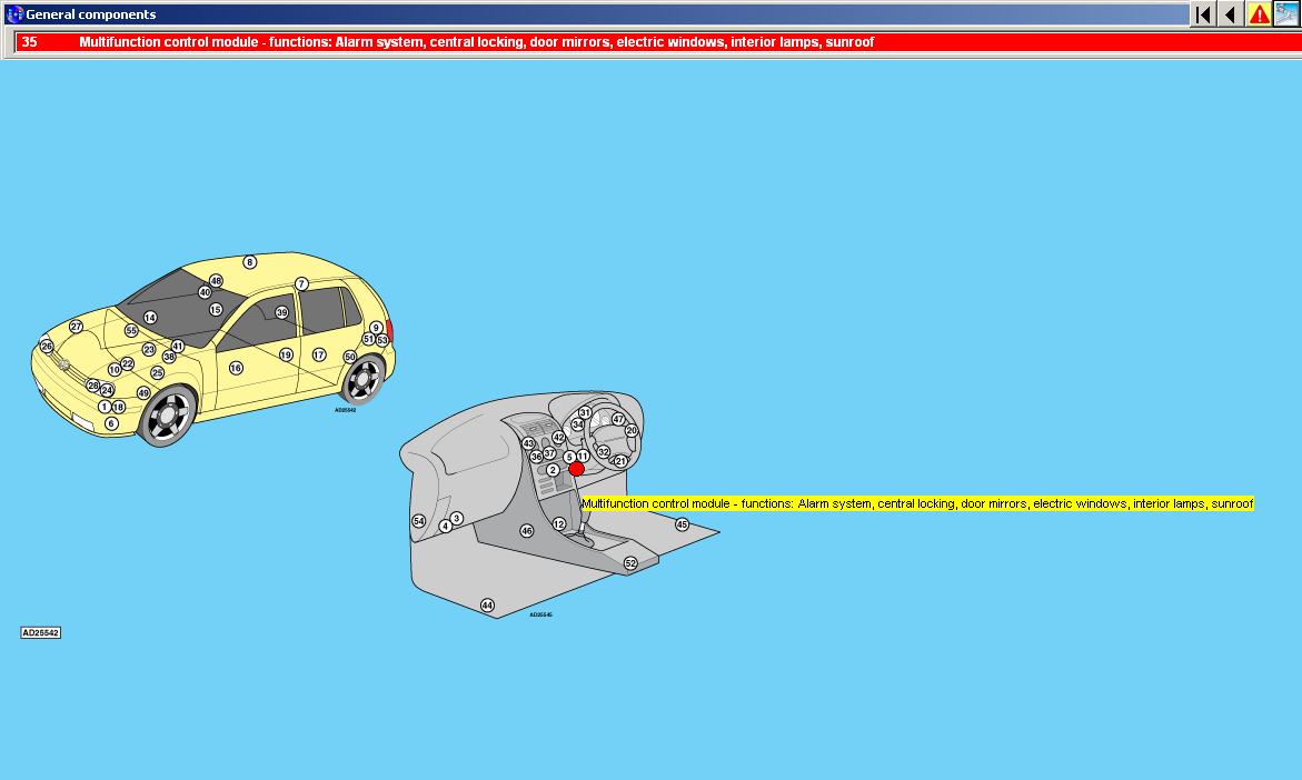

NoEvo Skrevet 30. mars 2008 Skrevet 30. mars 2008 Skulle tro det var samme plassering på venstrestyrt også, i gulvet på passasjersiden på passaten. Her er 98 golf 1,8:
torstein89 Skrevet 30. mars 2008 Forfatter Skrevet 30. mars 2008 Skulle tro det var samme plassering på venstrestyrt også, i gulvet på passasjersiden på passaten.Her er 98 golf 1,8: Hmmm, kikket under ved rattet senest igår, men fant ikke noe der... Var flere releer, men ingen som var lik på den jeg hadde kjøpt. De hadde enten flere eller færre "pinner", svet du om de sitter langt opp mot dashbordet eller skal de være synlige så fort man tar av dekselet under rattet? hvilken web har dere funnet disse bildene btw?
NoEvo Skrevet 30. mars 2008 Skrevet 30. mars 2008 Vet ikke noe om hvor langt opp det sitter. Bildene er fra et program som heter autodata ikke noe nettside.
torstein89 Skrevet 30. mars 2008 Forfatter Skrevet 30. mars 2008 Vet ikke noe om hvor langt opp det sitter. Bildene er fra et program som heter autodata ikke noe nettside. Latterlig service på bilextra da, ble fortalt at releet til sentrallåsen lå i døra:S Skulle jo være så veldig enkelt sa de.. Men jeg får bare lete litt til ellers så blir det å kontakte nærmeste volkswagen forhandler;)
