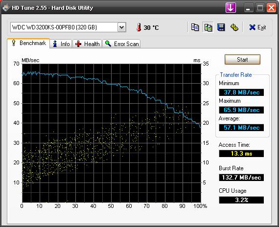

Ok kjørte begge testene med HD Tune, den fant ingen problemer og jeg legger ved et screenshot av benchmark testen. Og PC-en oppfører seg helt frisk når jeg kjører sikker modus. Da funka den som den skal.

Boot tapp f8,velg sikkerhetmodus det samme her?
har vært deg har jeg restarta hele p-c`n
He for håpe han har restartet pcen,eller var det reinnstall du mente.
mente reinnstall ja xD
Har du nettverksstasjoner mounta? I såfall kan det være disse lager plagene.
Hva mener du med det?
Jeg har nylig defragmentert, igår faktisk. Det hjalp ikke.
