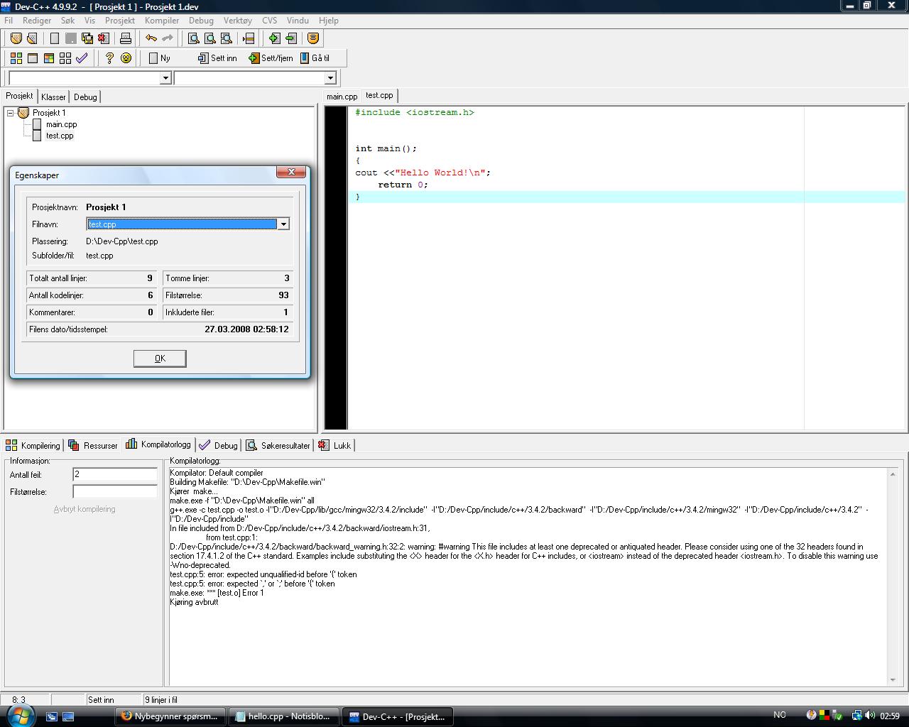

Timeo Skrevet 27. mars 2008 Skrevet 27. mars 2008 Har fått det for meg at jeg vil lære c++. Har begynt å lese en guide, men står nå fast i guiden siden jeg skal compile denne koden: #include <iostream.h> int main(); { cout <<"Hello World!\n"; return 0; } i en compiler som heter Dev-C++ Det jeg gjør er å skrive den nevnte koden i notepad, lagre som en .cpp fil. Så går jeg inn i Dev-C++ velger start ny prosjekt, og velger windows application. Så velger jeg "legg til prosjektet" og velger .cpp filen min. Da er det altså to .cpp filer i dette prosjektet, en som heter main.cpp og består av en kode jeg antar er nødvendig for å kjøre en windows application, samt hello.cpp filen min. Jeg velger "kompiler og kjør", men ingenting skjer. Det står at det er 2 errors, men jeg klarer ikke å finne ut av hva erroren består av. Og dermed kommer jeg meg heller ikke videre i guilden min. Noen som har noen gode råd? Bør jeg velge en enklere compiler, eller er det noe jeg har gjort galt i kompileringen?

Timeo Skrevet 27. mars 2008 Forfatter Skrevet 27. mars 2008 (endret) Hvor i main.cpp skal jeg såfall sette inn koden min? Legger ved et bilde som viser kompilatorloggen, kanskje det blir lettere å forstå hva jeg gjør feil da. Edit: Forandret til konsoll istedenfor GUI, men det forandret ingenting. Endret 27. mars 2008 av Bellicus

GeirGrusom Skrevet 27. mars 2008 Skrevet 27. mars 2008 slett main.cpp og bare la test.cpp være der, burde funke med unntak av to ting: - Det skal ikke være semikolon etter int main(); fordi det betyr at det er en funksjonsdefinisjon. - Du refererer ikke til namespace std, enkleste løsningen på det er å legge inn "using namespace std;" etter at du inkluderer iostream derfor blir det slik: #include <iostream> using namespace std; int main() { cout << "Hello World!\n"; return 0; } hvis du ikke vil bruke using namespace (av ukjente grunner) så blir det slik: #include <iostream> int main() { std::cout << "Hello World!\n"; return 0; }
Timeo Skrevet 27. mars 2008 Forfatter Skrevet 27. mars 2008 (endret) Takk for svar, det poppet opp et vindu som forsvant igjen, antar at det stod Hello World der, så det fungerte nå, så er det bare å finne ut av hvorfor det fungerte, og eventuellt finne en annen guide som gir meg koder som fungerer til den compileren jeg bruker. Edit: Aha, jeg fant ut av det nå, det orginale koden jeg skulle skrive var: #include <iostream.h> int main () { cout << "Hello World!\n"; } Denne fungerer også. Aner ikke hvorfor jeg hadde plassert et semikolon for mye. Endret 27. mars 2008 av Bellicus
