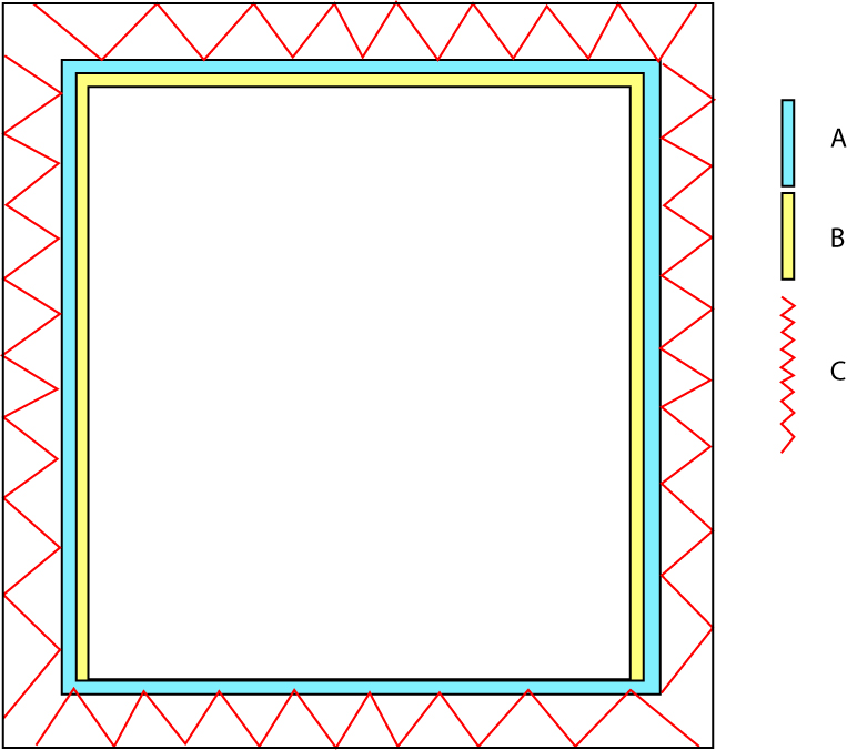

spiffers Skrevet 26. mars 2008 Skrevet 26. mars 2008 Et viktig moment er å få det tilnærmet støyfritt. Det kan koste en del penger å få det til, men har du tilgang på diverse materialer, så kan du også få gjort det råbillig. Vi gikk for "Rom i rom" prinsippet. Vi bygde et rom som er 2x3 meter i fryseromselementer (A). Dette er elementer som isolerer veldig godt, og er laget av en sandwich-konstruksjon som består av en alu-plate, en slags skumgummi som ligner litt på byggeskum i konsistens, og så en ny alu-plate uten på det. Hele greia her er 8 cm tykk. Dette rommet kledte vi så med 4 cm tykke glavaplater (B), som så igjen ble kledt med filt. Da rommet var ferdig, brukte vi pianostreng © for å henge det opp. Så rommet "henger" uten å være borti hverken gulv eller vegger, og siden vi brukte så mye pianostrenger i tak, vegger og gulv, føles det ikke som om det henger og dingler. Det er stødig, med en liten anelse fjæring når man går. Folk flest legger ikke merke til det. Dette rommet er uten noen som helst romklang, og det kommer ikke noe støy inn. Vi la inn ventilasjon i rommet, med STORE lydfeller på inn- og ut-luft, samt kjører så lav hastighet på luftstrømmen at det ikke blir noe ventilasjonssus heller. Der inne kan man skrike til krampa tar deg, uten at noen hører en dritt.
