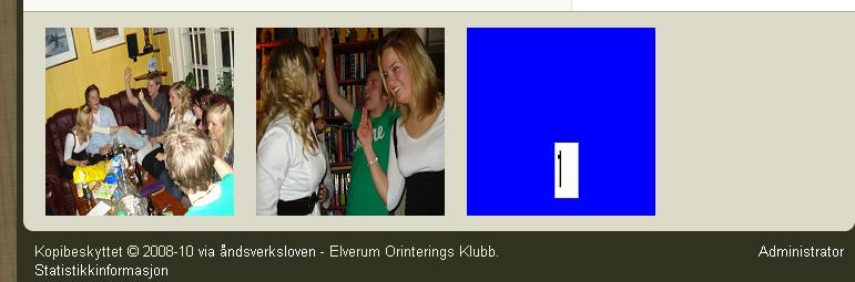

hmmm, prøvd med marginer, men vet ikke om jeg får det til : \
først la jeg til;
.margin {margin: 2cm 4cm 3cm 4cm}
i css fila
så endret jeg gallery koden litt nederst til;
<p class="margin">gallery('gfx','array');/p>
<p class="margin">gallery('gfx2','array2');/p>
<p class="margin">gallery('gfx3','array3');/p>
Dette går nok kanskje ikke? :p
men uansett om jeg får margin mellom de, hvordan få de på samme linje?
www.oestbye.net/eok
de er ikke det nå :\
fant ut dette selv faktisk :D
takk inntil videre ;D
http://oestbye.net/eok/ for å se resultat

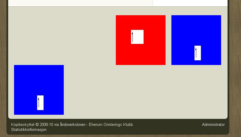

faen, funket fett i OPERA, men ble evig stygt i IE..
1. bildene skifter ikke / slider
2. De står ikke stilt riktig..
noen som vet hvordan jeg fikser dette?
Ligger med screen fra opera og ie
