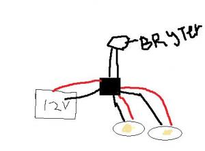

hei , jeg skal koble opp ekstra fjernlys på bilen til far,, alt er blitt montert , med reeler og alt!
men sliter med og finne "brytern" skal koble det opp mot fjernlys stanga som org brukes, skjekka nede i " sikkringsskapet" i bilen , der stod det ikke noe om fjernlys, bare om daylights, ikke noe fjernlys,
noen som har gjort det før ? som kan gi meg tips ,
tenkte bare og koble på en strømstjerler på de kablene og inn i reelen.

hehe,, men skal jeg bare koble meg på kablene som går til pæra, og inn i reelene ? er montert bryter på enden av reelene,
noen som kan vise meg en lite illustrasjon , følger meg ikke helt sikker på dette :O
Tusen takk , det er en Honda, ikke noe mazda eller Toyota.
hva er 85 og 86 som er referert til tiligere
hvordan det er kobla opp .
Noen som vet hvordan ejg skal koble de 2 lederene , må jo komme kontakt mellom dem for at jeg skal få lys, viss jeg bare kobler det på en leder blir det jo lys hele tiden pga den ledere mellom :S

85 og 86 er navnet på 2 av klemmene på ett vanlig relè, 85 og 86 er styrestrømmen til relèet, altså du kobler strøm fra pæreholderen inn på disse. 30 skal koblest rett på + på batteri. 87 er + som skal til langlysene. Jording til langlysene finner du i bilens karosseri. Har du en klemme som kalles 87a fungerer denne motsat av 87, altså når du aktiverer relèet (setter strøm inn på 85 og 86) koblest 30 sammen med 87 og 87a brytest med 30. Når relèet deaktiverest koblest 30 sammen med 87a. Og 30 brytest med 87. Disse klemmene står navngitt på relèet ditt.
