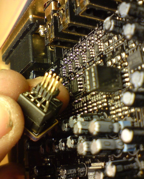

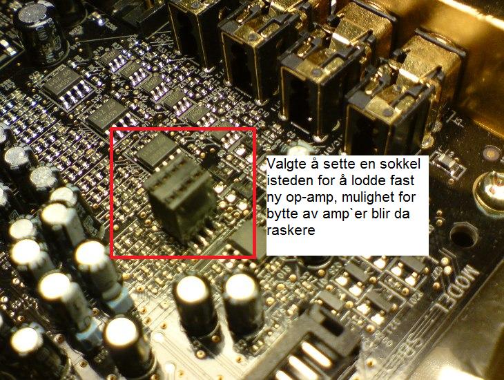

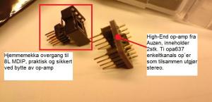

Re-Offender Skrevet 9. mars 2008 Forfatter Skrevet 9. mars 2008 Spørs vel om ikke Auzentech Prelude X-FI er en lettere vei å gå, med utbyttbare op-amp's Nå har X-Fi XM kortet også sokkel for bytte av op amp Laget en av noe donorelektronikk jeg hadde. Bare så synd sokkelen ikke passer standard dimensjoner (8L MDIP) som Auzentech selger som tilbehør, så man må vel laget et adapter
Re-Offender Skrevet 9. mars 2008 Forfatter Skrevet 9. mars 2008 ..så sånn her ble overgangen fra den ukjente pluggen jeg brukte til standard 8L MDIP Denne ble også som alt annet jeg mekker laget av el-retur deler, noe som er gratis

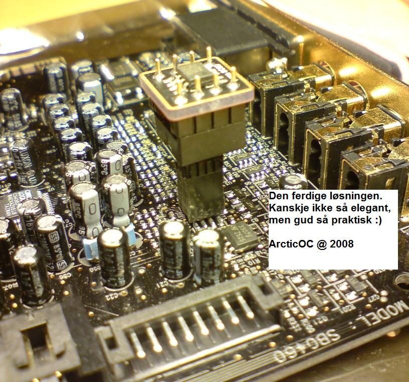

Re-Offender Skrevet 9. mars 2008 Forfatter Skrevet 9. mars 2008 Så nå kan man bruke masse forskjellige op-amp`er uten å måtte lodde på kortet Blir vel å bytte mellom forskjellige like ofte som jeg bytter truser den første tiden, teste... teste og teste mer
Re-Offender Skrevet 9. mars 2008 Forfatter Skrevet 9. mars 2008 Vad tykcs? Den totale høyden på løsningen ble jo en anelse stor, men personlig syns jeg det ser utrolig tøft ut, nesten som å ha en skyskraper blant alle de andre små komponentene
