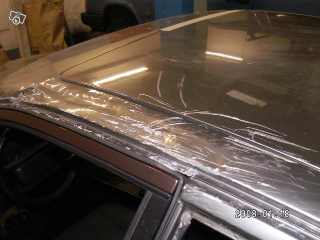

Lurer på om det er noen her som har erfaring eller jobber med karoseri?
Legger med et bilde her, så vis dere vill kikke litt, kanskje komme med innspil hva denne skaden hadde kommet på et verksted? Hvordan utstyr/verktøy dere ville brukt.
Den skaden der så rimelig omfattende ut om den skal bli ordentlig bra og så og si usynelig.
Litt usikker hvordan du skal få rettet ut de små bulkene, men kanskje en mulighet og demontere taktrekk og banke dem ut.
Deretter må du nok sparkle/pusse/sparkle/pusse for at taket skal bli bra. Resten, rundt dørene der vet jeg ikke hva du skal gjøre med
Snurra bilen eller?
Ta å sleng inn info om bil, og noen flere bilder (gjerne med døra åpen). Har du planer om å ta skaden sjølv, og - hvor nøye er du på å få det 100%?
Haggiz
haha kom litt raskt ut av ett kryss og snurra rundt eller?!
Tenker meg at du må omlakkere hele taket så kommer vel på en 10 000,- viss du skal gjøre det der de kan det. De skulle ha 9500,- for å rette opp en liten bulk og noen skraper på bakluka mi på en Audi 100. Det var langt ifra så stygt som dette!

He he.......Har litt jobb her;)?
Har du ikke tenkt å gjøre det selv, ville jeg skjekket www.micropaint.no
Skal du rette den opp selv, må du nok dra ut de værste bulkene. mye billig oppretter verktøy å få kjøpt. trenger kun ett sveiseapparat (mig) husker selvfølgelig ikke hva det heter i farten, men prinsippet er enkelt, så forklar i en bilbutikk så vet de navnet. dette er kun ett rundtjern klinket i ene enden/evt en mutter, og ett frittgående lodd som sklir over jernet og stopper i klinkingen/mutteren. den frie enden punktsveiser du midt i bulken, så er det bare å dra loddet av all kraft til den stopper i klinkingen/mutteren, og bulken din blir med ut. husk å ta av batteripolene om du skal sveise på bilen.
