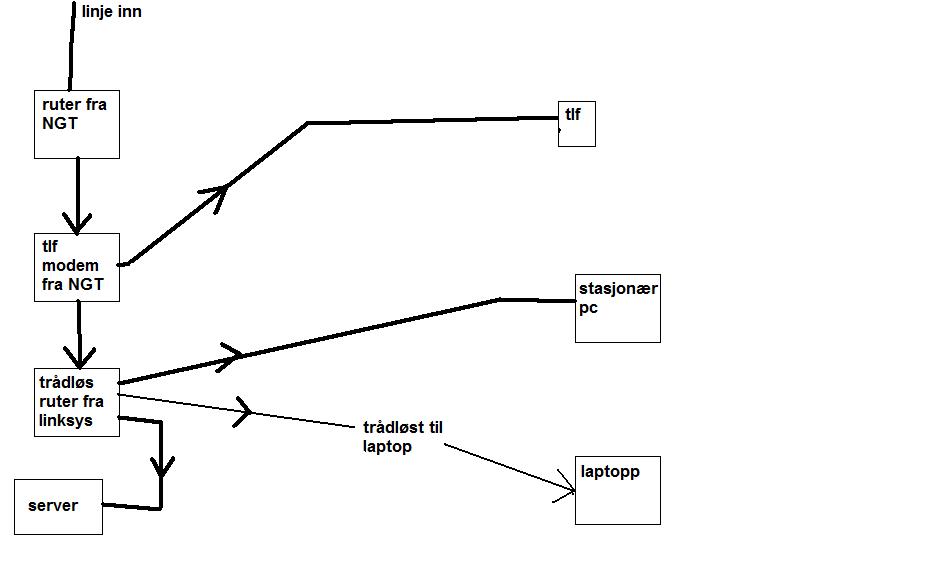

just-_-me Skrevet 1. mars 2008 Skrevet 1. mars 2008 (endret) hei har en problemstilling som jeg ikke helt skjønner hvordan jeg skal løse. slik er oppsettet mitt nå: (er vel ganske standard det der?) problemet kommer når jeg skal bruke bitTorrent programmet mitt. (på laptoppen) i den trådløse ruteren har jeg fått åpnet riktig port mot riktig IP. men fortsatt får jeg beksjed i BitTorrent programmet om at porten ikke er åpen (6881) jeg må jo også åpne noe i NGT ruteren, men hvilken IPadresse skal jeg bruke der?? et annet spørsmål, er det sånn at jeg egentlig kunne droppet NGT ruteren, og bare brukt ruteren fra Linksys? altså kjørt signalet fra inntaket på veggen rett i linksys ruteren, eller vil ikke det gå? Endret 1. mars 2008 av just-_-me
Lars Dongeri Oppholdsnes Skrevet 1. mars 2008 Skrevet 1. mars 2008 NGT-routeren er et router-MODEM og det er modemet som oversetter tonene i telefonkabelen din til data. Jeg antar at router fra NGT har fire lanporter og da en det greit å bruke noen av de istedet for å ha 3 bokser du må drive portforwarding i. Hvis du setter opp trådløsrouteren som aksesspunkt så holder det å forwarde porter i NGT-routermodem. Klikk på linken under for oppskrift på å konvertere en router til aksesspunkt. En ulempe med en slik løsning er at du må begrense bittorrent slik at du har nok kapasitet til iptelefoni. Dette kan gjøres i torrentprogrammet og begrens også antall connections globalt til under 50.
just-_-me Skrevet 1. mars 2008 Forfatter Skrevet 1. mars 2008 (endret) nei, ruteren fra NGT har bare 2 kontakter (en for ADSL inn, og en for LAN ut) grunnen til at jeg har Linksys trådløse ruteren, er fordi jeg ikke gadd og vente på at NGT skulle sende en (bestilte i oktober, og i februar hadde jeg enda ikke fått den, selv med mange mailer fram og tilbake), men samtidig så må man jo betale litt per mnd (120kr. eller noe, blir jo 1400 kr. i året, og en trådløs ruter koster jo noe rundt 500-700kr.) er vel ikke 3 bokser jeg må portforwarde i, er jo bare to. (tlf modemet trenger man ikke og gjøre noe med) så oppgaven til Linksys'en, er og sende ut trådløst nett til laptoppen min, og samtidig funke som en swith, slik at den stasjonære PC-en får internett også. men hvordan blir det og bruke linksysen som trådløst aksess punkt, når jeg også skal bruke den ene LAN-porten på den? (til den stasjonære) gjør vel ikke noe? eller må jeg kanskje bruke en switch oppi den smørja med bokser og kabler, hehe den linken du snakket om, så jeg ikke mye til? Endret 1. mars 2008 av just-_-me
Lars Dongeri Oppholdsnes Skrevet 1. mars 2008 Skrevet 1. mars 2008 (endret) Du kan jo selvsagt koble utgangen fra NGT-boksen direkte i Linksys LAN og så koble til iptelefonadapteret også der. Mulig du har slått av visning av signatur, for det var der linken var EDIT: IP-tfniadaperet må du vel forwarde i om det ikke står i DMZ. Hvertfall om det er koblet som på tegningen. Sette opp en router som aksesspunkt og switch. (Forutsetter her at den første routeren bruker 10.0.0.x) 1) Sett lan til å ha subnettet 10.0.0.0 og nettmaske 255.255.255.0 . Sett så f. eks ruteren opp med adressen 10.0.0.10. (Dette gjør vi for at vi skal kunne nå den trådløse ”ruteren” i etterkant av at DHCP er slått av) 2) Slå av DHCP (LAN) i ruteren. 3) Ethernetkabelen som kommer fra ruter#1 skal du nå sette i en av LAN portene du har på den trådløse ruteren. Endret 1. mars 2008 av la7dfa.com
