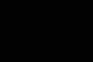

Kennayeh Skrevet 28. februar 2008 Skrevet 28. februar 2008 (endret) Hei Har kjøpt meg et "nytt" (brukt 2,5 år gammelt) EOS 350D Kjøpt på elkjøp. Fikk med kvittering. Problemet er at ved nattfotograferinger får jeg masse røde og blå, samt lysegrå prikker på bildet. Dette skjer ved høy ISO (400 og oppover) Det er synlig under også, men da må du vite hvor de er, og ha lang lukkertid. Se vedlegg (ISO 800, 25 sek lukkertid med objektivdeksel på) Hvor går grensa for garanti/reklamasjon? Hva bør jeg gjøre, og hvordan bør jeg gå fram? Kenneth Endret 28. februar 2008 av Kennayeh

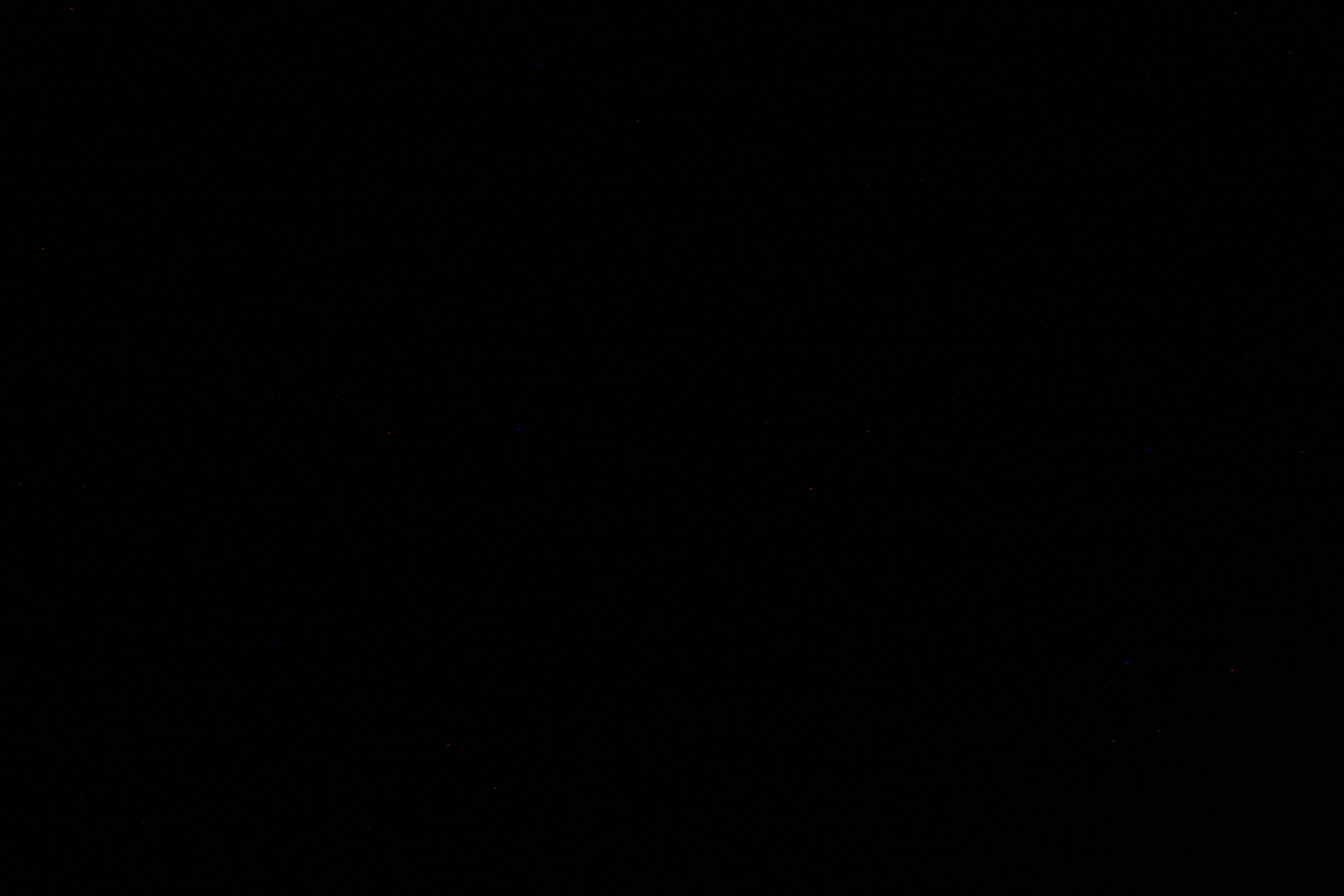

Kennayeh Skrevet 29. februar 2008 Forfatter Skrevet 29. februar 2008 (endret) Hvis du får plagsomme hot pixels med støyfjerning for lange lukkertider slått på så er det grunn for reklamasjon. Siden støyfjerningen ikke er aktiv på de lukkertid/ISO kombinasjonenee så er det klart at det er meningen at man ikke skal være plaget av hot pixels ved de kombinasjonene. Dermed har du fått feilvare. Har ikke feilpiksler når jeg bruker støyreduksjon innebygd i kameraet. Heller ikke på et bilde jeg tok med ISO 100 f/22 og 10 sekunders lukkertid.. Men med 800 ISO og 20 sek. blir det mye, da fungerer heller ikke støyfjerningen. Hadde vært artig å sett på resultatet hvis noen andre la ut et bilde med objektivdeksel på, 800 ISO og 20+ sekunder lukkertid, bare for å sammenligne.... kenneth Endret 29. februar 2008 av Kennayeh
tomsi42 Skrevet 29. februar 2008 Skrevet 29. februar 2008 Jeg fikk bøtter og spann av hot-spots. Dette er riktignok ISO 200, men ISO 800 var like ille. Men dette er jo akkurat det man kan forvente ettersom lukkertid er kortere enn 30s, Støyreduskjonen blir kun ihverksatt med en lukkertid på mer enn 30s (i bulb). Dette er forklart på side 148 i manualen. Jeg har hatt 350D i snart 3 år, og dette har aldri plaget meg. Jeg har et par bilder fra nyttårsaften hvor det er et par hot-spots, men det fikset jeg lett i PS Elements. Så min konklusjon er at dette er normalt og ikke noe å reklamere på. Tom
