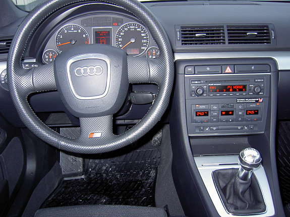

black_sheep Skrevet 28. februar 2008 Skrevet 28. februar 2008 (endret) Hei Lurte på om det var mulig å montere f.eks en Pioneer navi i denne bilen, Audi a4 1.8T 2005. 2-din eller 1-din? Endret 28. februar 2008 av black_sheep
black_sheep Skrevet 29. februar 2008 Forfatter Skrevet 29. februar 2008 noen som vet om jeg bare kan smelle inn en 1-din spiller her? eller er det 2-din?
MasterOfDisaster Skrevet 29. februar 2008 Skrevet 29. februar 2008 1 din kan settes inn men da trenger du en "ring" rundt for blir litt sprik rundt
black_sheep Skrevet 29. februar 2008 Forfatter Skrevet 29. februar 2008 1 din kan settes inn men da trenger du en "ring" rundt for blir litt sprik rundt Okey, med "ring". Er det en sånn her da eller?: Ramme Så eksempelvis, den ramma + en avic x3 går fint ?
ChristR Skrevet 3. mars 2008 Skrevet 3. mars 2008 (endret) Du får plass til Dobbel-din i den ja. Du trenger ramme til Dobbel-din, dobbel-din klimakontroll og adapter. Du trenger selvfølgelig også enheten (RNS-E). Den koster 34000kr ny på møller, men du finner den på ebay til rundt 5000kr. Det står mye om ettermontering av denne på nettet. Velger du å montere f.eks en Pioneer spiller, trenger du bare Ramme og ny klimakontroll. Pioneer AVIC-HD3BT skal også støtte can-bus, sånn at du får opp info i FIS. Endret 3. mars 2008 av Rs125
MasterOfDisaster Skrevet 5. mars 2008 Skrevet 5. mars 2008 velger han 1 din slipper du å fomle med klima kontrollen
black_sheep Skrevet 7. mars 2008 Forfatter Skrevet 7. mars 2008 Yes, 2-dins funker dårlig da jeg har audi concert og ikke symphony(?). Så blir veldig trøblete med 2-dins har jeg funnet ut. Selv om dette helt klart hadde vært best. Så da får det bli en avic-x3. Men da med den ramma så skal det være en grei jobb da? Supert med svar, thanks
