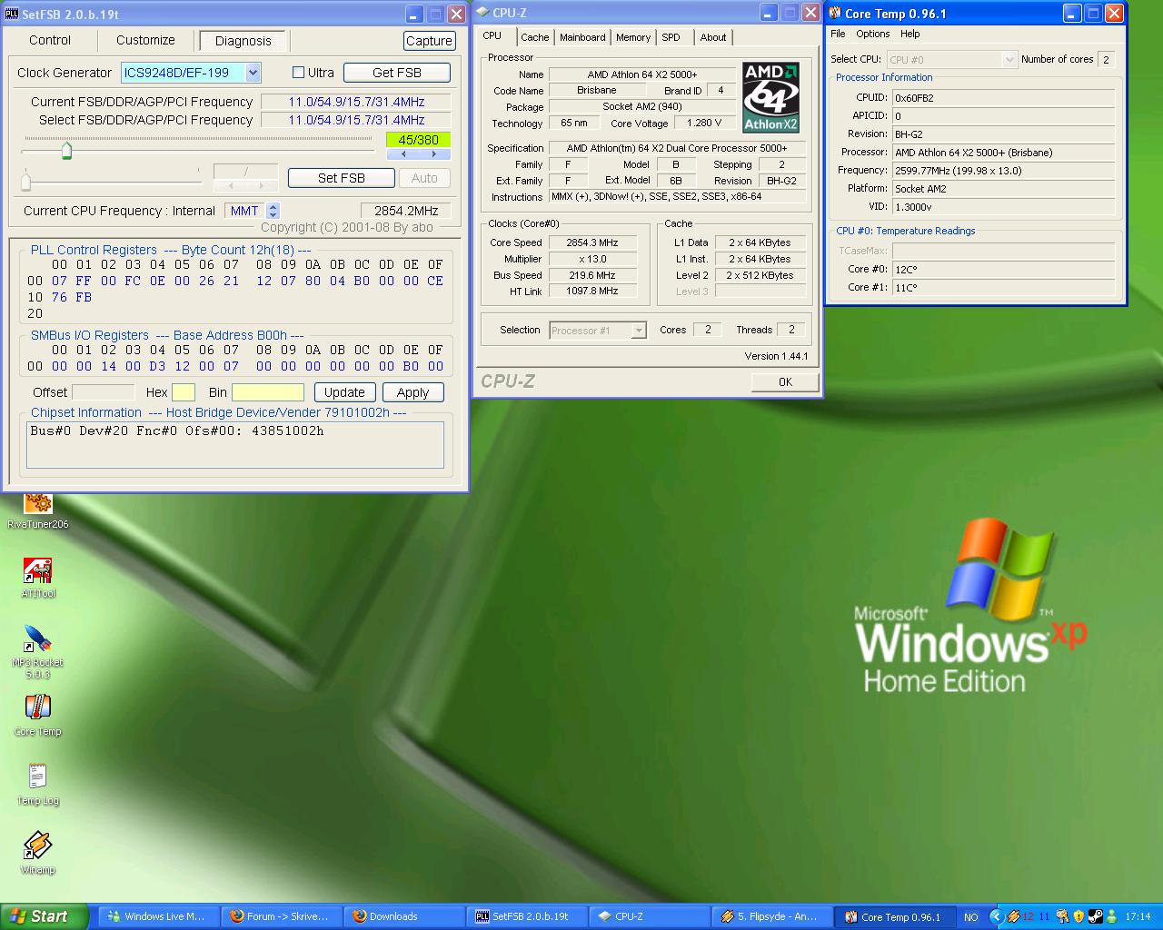

Prøvd et program som hetter SetFSB 2.0.19t, Overklokka min amd 5000+ til 2850mhz, kjørt stabilt nå me spilling å alt i en hel dag. Bare synest at temp er sinsygt lav... 11 grader :S

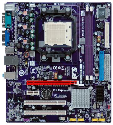

Hoverkort: ECS Elitegroup GeForce7050M-M, PCI-E, DDR2, AM2+, VGA, mATX.post-91081-1204215584_thumb.jpg

temperaturen er helt feil, med mindre du sitter ute i minusgrader, og det er ikke bra, for å kunne vite om du bedriver "sunn" overklokking må du vite temperaturen.

Dn stemmer faktisk ganske godt hva inne i biosen å da lå dn på 13 grader..

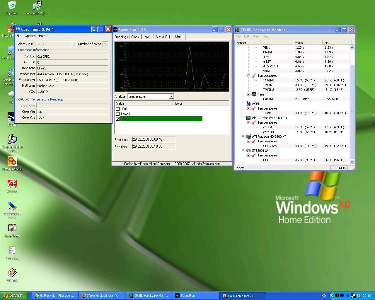

Temperatursensoren (i cpu-en) gir feil verdi av en eller annen grunn.
Ved luftkjøling er det umulig at prosessoren holder lavere temeratur en omgivelsestemperaturen.

Har testet forskjelige programmer, Her er et bilde:
syntes det hørtes litt mye ut...
Det er ikke uvanlig å ha 40 grader på stock frekvens.
32-33 grader :hmm: . Den faktiske temperaturen er mest sansynlig høyere. Du har ikke mulighet å måle med et termometer ? (På kjøleribbe / heatspreader)
high-end kjølere(på luft) vil få deg ned til romtemp, ikke lengre..
... hvis den fører vekk 100% av varmen, noe som er i praksis umulig.
