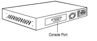

robgar Skrevet 26. februar 2008 Skrevet 26. februar 2008 Har liggende en 24 porters manageable switch av typen Etherwan - Xpresso 1624. Kjøpte denne brukt, og mangler derfor denne kabelen. Har lyst å sette opp litt vlan for morro og lærdoms skyld. Bak på switchen, er det en port for konsoll som ser slik ut : En 9 pins com port tror jeg. Jeg lurer da på om denne kabelen vil fungere mot min com port ? Utdrag fra manualen : Packing List When you unpack this product, you should find the items listed below. Please inspect the contents, and report any apparent damage or missing items immediately to your authorized reseller. Xpresso 1624 User’s Manual AC power cord Rack Mount Ears with screws Serial Cable
Knopfix Skrevet 26. februar 2008 Skrevet 26. februar 2008 (endret) Cisco bruker Serial DB9 eventult med overgang til DB25. Så jeg antar at den DB9 du har funnet frem til fungerer men sjekk om du har DB9 eller DB25 på laptop eller PC. DB25 er vanlig på PC og noen laptoper har DB9 så du burde sjekke om du trenger en DB25 overgang. Finnes også en overgang fra Serial til USB. Cisco bruker en serial kontakt med RJ45 kontakt på Switch\rutere i stedet for 9 pins kontakten du har med en spesial kabel som heter Rollover som lages av en vanlig type Cat kabel.Det er bare tilkoblingsmetoden som er forksjellig da signalene går over Serial. Du kan bruke Hyperterminal eller Putty feks for å programmere,velg restore to defaults hvis du bruker hyperterminal slik at innstillingen blir slik. 9600 baud 8 data bits No parity generated or checked 1 stop bit No Flow Control Innstillingene ovenfor setter innstillingene for siganloverføring over serial kabelen fra Switch til PC. Så kan du sette en IP og bruke Telnet til å logge inn med inbound over en nettverkskabel hvis switchen har mulighet til å sette opp en Managment IP addresse som er brukt til å konfiguere switchen med fks Telnet eller Web interface. Disse innstillingene brukes av Cisco så jeg vet ikke om de fungerer med Xpresso. Hyperterminal er nok veien du må gå,kanskje med noen andre innstillinger. Endret 26. februar 2008 av Knopfix

kpolberg Skrevet 28. februar 2008 Skrevet 28. februar 2008 Tror ikke den kabelen vil fungere mye bra. Alle switcher med DB9 kontakt har vært han - han ikke han - hun som den du peker på. Men sånn ellers tror jeg en standard seriell kabel fra biltema duger fint, er jo bare å ta med en null-modem og en vanlig. Så fungerer uansett en av dem, hvis dem ikke har kost seg med å endre pin-out
robgar Skrevet 28. februar 2008 Forfatter Skrevet 28. februar 2008 Switchen og pcen har han / hun kontakt, altså ikke samme. Så jeg må nok ha en han - hun kabel...
robgar Skrevet 29. februar 2008 Forfatter Skrevet 29. februar 2008 Da gikk jeg innom clasohlson og kjøpte en null-modem kabel DB9F - DB9M. (han - hun). Koblet den til og innstalerte putty. Fikk opp consoll med engang . Men ble litt skuffet over hvor lite det var jeg kunne gjøre med denne switchen... Sette vlan per port, slå av/på flow-control og endre duplex (auto, full, half ) (10/100). Trunke portene var det siste. Men men, fikk nå til det jeg hadde som mål, å konfigurere min første switch. Derfor er jeg veldig taknemlig for hjelpen jeg fikk av dere
