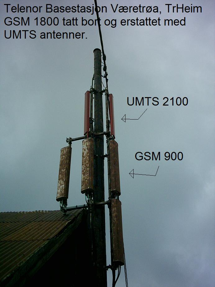

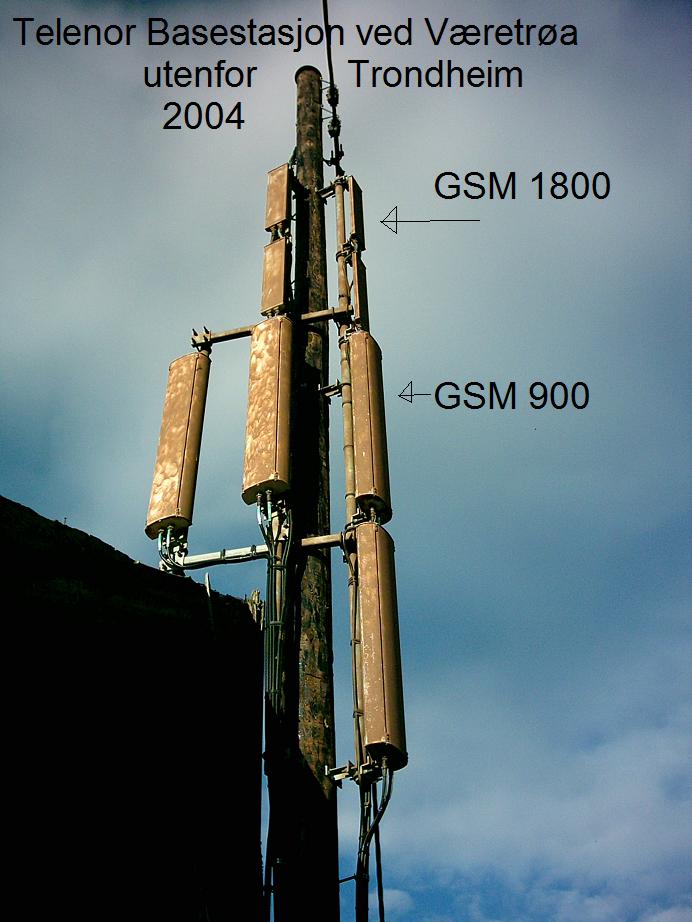

mateogold Skrevet 24. februar 2008 Forfatter Skrevet 24. februar 2008 Alle de store byene fikk GSM 1800 for å bedre kappasiteten. (Stort sett alle steder med mer enn 20 000 innbyggere) Du kan finne ut om det er GSM 1800 i din by på to måter: Metode 1: Se på antennene - GSM 1800 antenner er mye mindre enn GSM 900 og UMTS 2100 antenner - spessielt for Telenor. Vedlegger bilde eksempler... Metode 2: Bruk NetMonitor funksjonen som du finner på eldre Nokia telefoner (f.eks. 8210 osv.) fra 6310 og nyere finnes ikke NetMonitor. Har du NetMonitor vet du at det er GSM 1800 ved å se att det er ett høyt tresifret kanalnummer på basestasjonen. I Hope this help.
Gjest Slettet-376f9 Skrevet 24. februar 2008 Skrevet 24. februar 2008 (endret) Du er mer hekta enn meg.... he-he. But, seriously. Du kan ikke lenger se på en antenne hvilke frekvenser den dekker. F.eks bruker NC noen steder samme type antenne på både GSM1800 og UMTS, og med to/tre-bånds-antenner er du helt lost in space. Da må du klatre opp og lese på etiketten på feederen før du vet hvilke frekvenser den sender på. Men generelt stemmer det du sier. Når det gjelder den siten du har fotografert er det også mulig at de rett og slett har byttet ut antennetypen. Den antennen du kaller GSM1800 er en gammel type antenne, som mange steder har blitt byttet ut med den som du kaller UMTS. Det er meget mulig at det faktisk er UMTS på den, men det virker lite sannsynlig at de har villet fjerne GSM1800-dekningen, og på den måten miste kapasitet. Med mindre GSM900-antennen i realiteten er en GSM900/1800-antenne... Det finnes faktisk dualband-antenner med bare 2 feeder-tilkoplinger. Har du for resten noen god forklaring på hvorfor de har 2 antenner og fire feedere i samme sektor? Endret 24. februar 2008 av Slettet-376f9

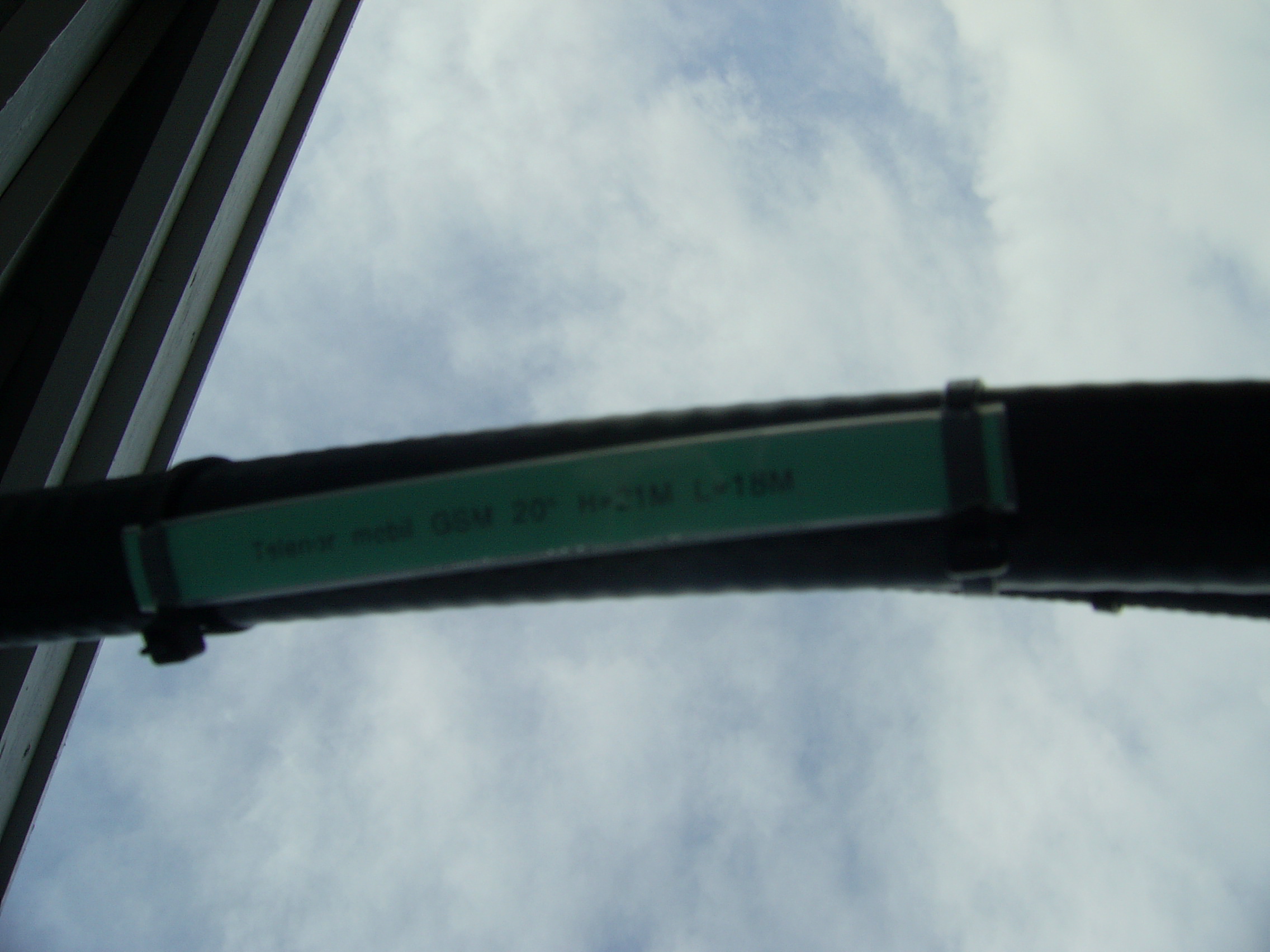

mateogold Skrevet 24. februar 2008 Forfatter Skrevet 24. februar 2008 Stemmer at noen antenner er dual/tri mode og at man må se på etiketten. På slike antenner ser man gjerne en switch/koblingsboks ved siden av. Ett eksempel på dette er på Holtet i Oslo hvor man får UMTS og GSM fra samme antenner (ser ut som vanlige GSM 900 antenner) på toppen av Elkjeden bygget... Siten jeg har fotografert vet jeg (p.g.a. antennetype OG at jeg har lest etikettene at var en GSM 900 og 1800, og at 1800 ble fjernet og byttet ut med UMTS. Kapasiteten trengtes ikke her grunnet andre siter og lite dekningsområde) For å svare på det siste spørsmålet ditt så er svaret enkelt. Den ene antennen er for TX (sending) og den andre for RX (mottak) av signaler. Mange siter er slik, mens andre bare har en antenne for RX og TX. Hvis du leser på ettiketten vil f.eks. den si Telenor Mobil GSM 900 TX 2,7M som betyr at den ledningen går til sender antennen og er 2,7 meter lang. Er det både RX og TX på en antenne vil det f.eks. stå NetCom GSM 1800 RX/TX 12M eller lignende. Å ha en antenne for RX og en for TX gir økt kapasitet. I USA ser man ofte tre og fire antenner i samme skyteretning... Mateo
Gjest Slettet-376f9 Skrevet 25. februar 2008 Skrevet 25. februar 2008 For å svare på det siste spørsmålet ditt så er svaret enkelt. Den ene antennen er for TX (sending) og den andre for RX (mottak) av signaler. Mange siter er slik, mens andre bare har en antenne for RX og TX. Hvis du leser på ettiketten vil f.eks. den si Telenor Mobil GSM 900 TX 2,7M som betyr at den ledningen går til sender antennen og er 2,7 meter lang. Er det både RX og TX på en antenne vil det f.eks. stå NetCom GSM 1800 RX/TX 12M eller lignende. Å ha en antenne for RX og en for TX gir økt kapasitet. I USA ser man ofte tre og fire antenner i samme skyteretning... Mateo Takk for info. Har behov for litt voksenopplæring her. Hvor kommer diversitet inn i bildet? NetCom har aldri mer enn én antenne (for hvert frekvensbånd) i hver sektor. Siden 1998 har de nærmest utelukkende satt opp krysspolare antenner, der den ene feederen er TX og den andre er RX. Har de i det hele tatt diversitet, og tar de den i tilfelle på TX? På den feederen jeg har på mitt kontor (!) står det bare TX. Synd at jeg ikke tok med den andre feederen også... Telenor er litt enklere, der kan du ofte se tre feedere i hver sektor, fordelt på to krysspolare antenner? Er det da TX på den første, RX på den andre og diversitet på den tredje? Og når de, som på ditt bilde har to antenner og fire feedere i hver sektor, er det da to TX, to RX, men hvor er diversitet?

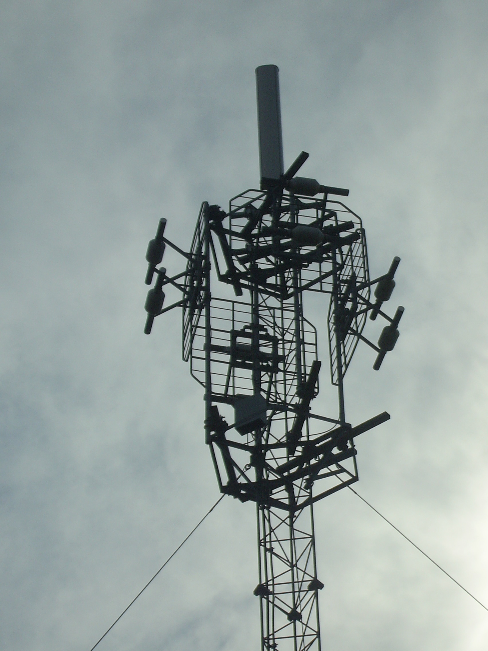

Gjest Slettet-376f9 Skrevet 25. februar 2008 Skrevet 25. februar 2008 Når det er tre antenner er jeg ikke sikker på om to er TX og en RX eller hvordan de er satt opp - har ikke kommet nær nok noen slike BTS'er. Har sett noen av de her i Norge, stort sett i Oslo. Tror det er meget gamle BTS antenner for de er skjelden å se i dag. De jeg har sett i USA har også sett gamle ut. Du trenger strengt tatt ikke se etter en site med tre antenner i en sektor. Ofte er siten satt opp slik som på det første bildet ditt, med to x-polare antenner og tre feedere. To i den ene antennen, og én i den andre. Skulle vært artig å se hva som står på etikettene i en slik antennekonfigurasjon.

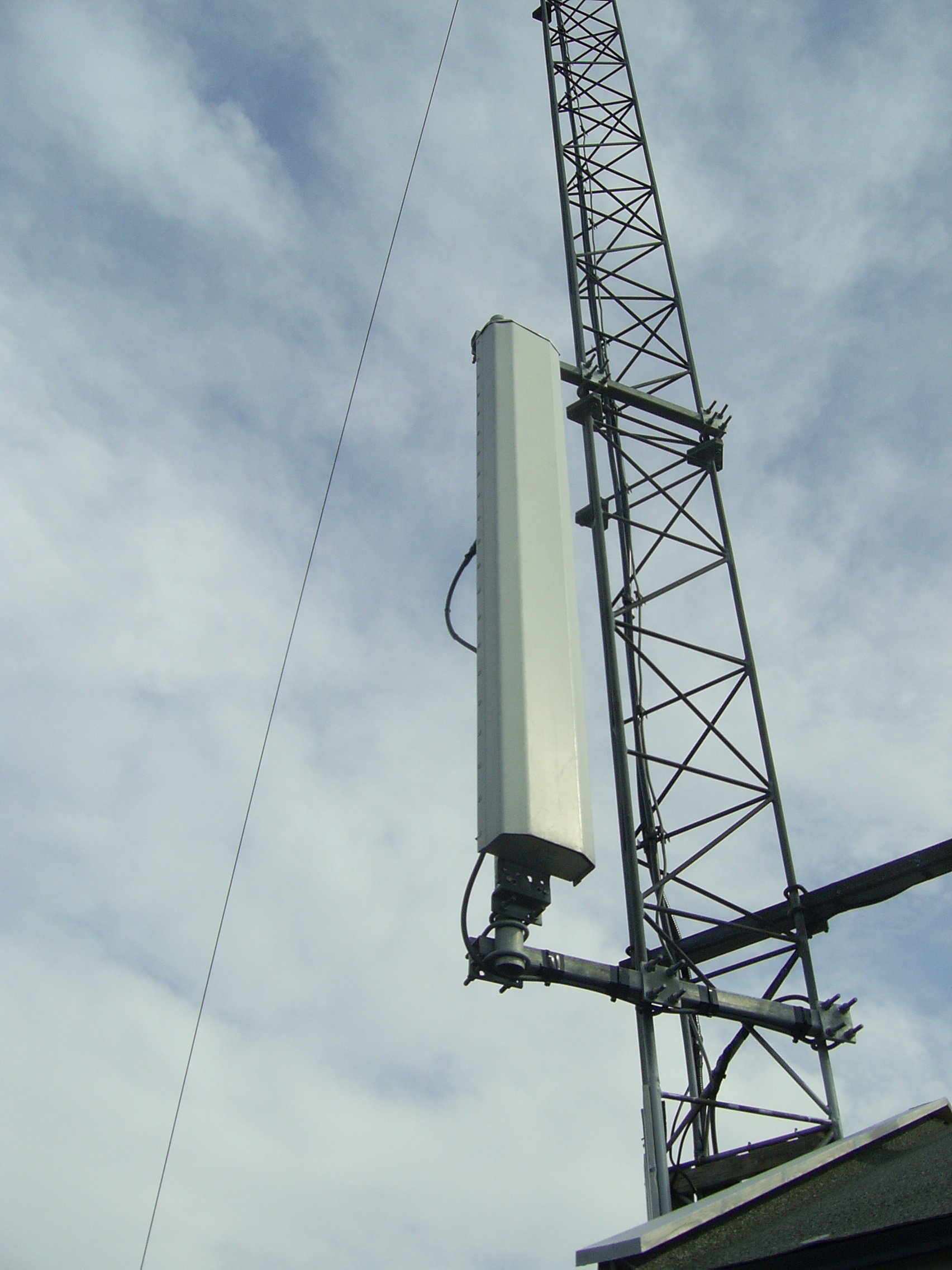

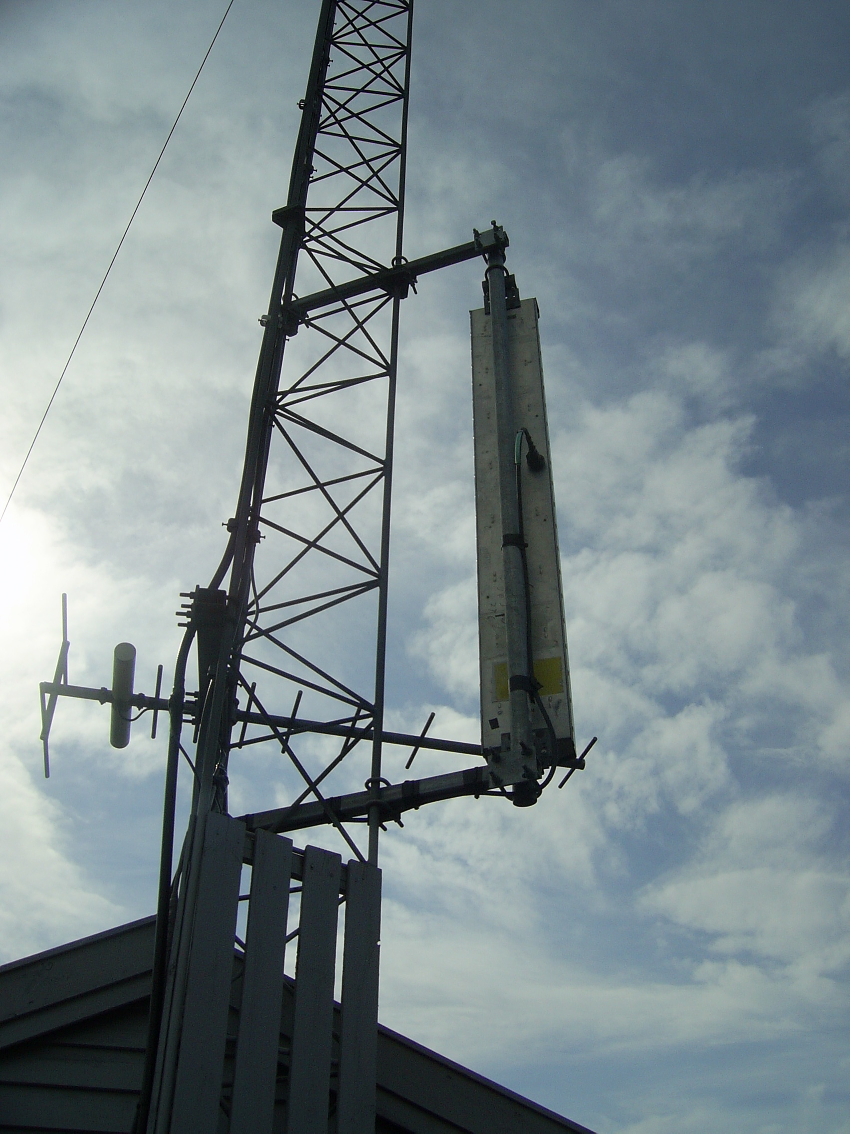

Gjest Slettet-376f9 Skrevet 25. februar 2008 Skrevet 25. februar 2008 (endret) Men jeg er litt usikker på NC's nett på OSL - kanskje noen av dere vet litt mer. Bruker de "samme" antennene som telenor - eller har de skult sine så godt att jeg ikke kan se dem? Var nede i tunellene (har sikkerhets kort) og så en hvit antenne der (med NetCom sticker) ikke langt fra telenor sin... og netcom sin så en del anderledes ut - som sagt hvit og så ut som mye tynnere plast, samt ikke helt flat som de man ser i terminal bygningen... M Vis meg bilde... I tunellen vil jeg tro at NC bruker en bleeder. Antennen du har sett er enten pick-up til repeater, eller sektorantenne som de har satt på slutten av bleederen. Helst det siste for en av hovedforskjellene mellom NC og TNM er at NC som regel har BST i tunellene, mens TNM er fæle til å sette opp repeatere. Inne i OSL er antennene ganske like. Men tell opp antall siter med 2 antenner og antall med én. En operatør har to antenner, den andre en i hver sektor. Tror faktisk at de står på hver sin side i der ute hvor gatene er, men er ikke 100% sikker. Dekningskart har jeg ikke sett. Det behøver de heller ikke å lage, siden det bare har teoretisk verdi for kundene. De vil aldri bygge utover der NC har dekning, så yttergrensene for NWNs dekning vil være lik yttergrensene for NC. Noe "dekningsnytt" vil de neppe komme til å publisere. Han som skaffet meg testabo vil neppe ha interesse av å gi sånne som deg og meg (og Cyclo) vann på mølla. NWN er for øvrig på lufta i Stavanger. Savner rapport fra cellesniffer-kofferten til CYclo. Endret 25. februar 2008 av Slettet-376f9
mateogold Skrevet 25. februar 2008 Forfatter Skrevet 25. februar 2008 Ja - vet NN/Mobile Norway ikke trenger å legge ut noe dekningskart, men JEG vil se det for det Tror nok du også vil... Klar over at de har aktivert nettet i Stavanger området - og at det kun er formaliteter før det åpnes i Oslo. Før sommeren bør hele nettet være oppe å gå vil jeg tro. Ble dårlig med rapporter fra rundt om i landet med hvilke mobilnett som finnes der folk bor, ikke så mange som er like BTS/BST/Antenne freaks som oss Får legge til en til jeg da: Bodø, Nordland (30 000 innbyggere) 7 mobilnett Telenor GSM 900,1800 UMTS 2100 (HSDPA) Netcom GSM 900,1800 UMTS 2100 (HSDPA) ICE CDMA 450 EvDO Rev A
