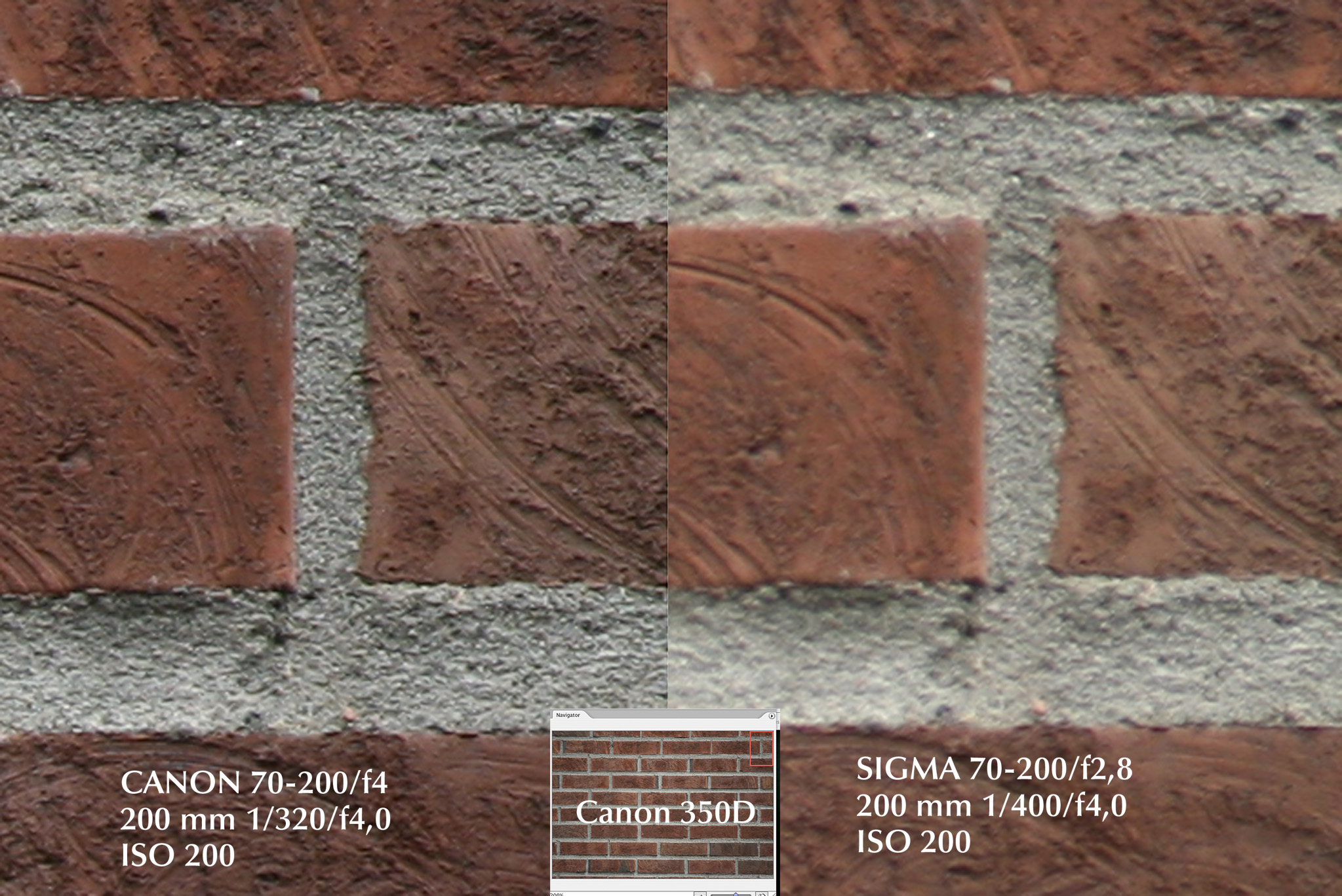

JKKLstudio Skrevet 25. februar 2008 Skrevet 25. februar 2008 (endret) jeg bruker Tamron 17-50'en 75% av tiden. Litt OFF, men ..... Har testet flere SIGMA objektiver opp mot Tamron og Canon. 24-70, 10-22 og 70-200. Fikk for en stund siden god hjelp av Foto&Video med test av 6 eksemplarer av Sigma 70-200/f2.8 mot 3 av Canons 70-200L/f4. Brukte 4 forskjellige kamerahus (Canon). Brukte også en Canon 70-200/f2.8 IS som referanse, og det var liten forskjell mellom Canon'ene. Skal sammenlikne Canon og Tamron når den nye Tamron 70-200 kommer. Brukte en lett overskyet dag og stilte opp husene på et solid Manfrotto-stativ, mot en mursteinsvegg 10 meter unna. Samtlige Sigma-objetiver var "dårligere" enn både Tamron og Canons. Det er tatt utsnitt fra øvre høyre hjørnet for både Canon og Sigma ( se lite bilde) På alle husene var det merkbart forskjell i kontrast og skarphet. Grunnen til test mot 4 hus eliminerer fokusfeil (som det har vært mye snakk om her på forumet) 24-70 til Sigma var kontrastløs og 10-20 var veldig blurret i kantene (i forhold til Canons). Så for mitt vedkommende blir Canon og Tamron objektiver i framtiden. Endret 25. februar 2008 av xST©NE2005
