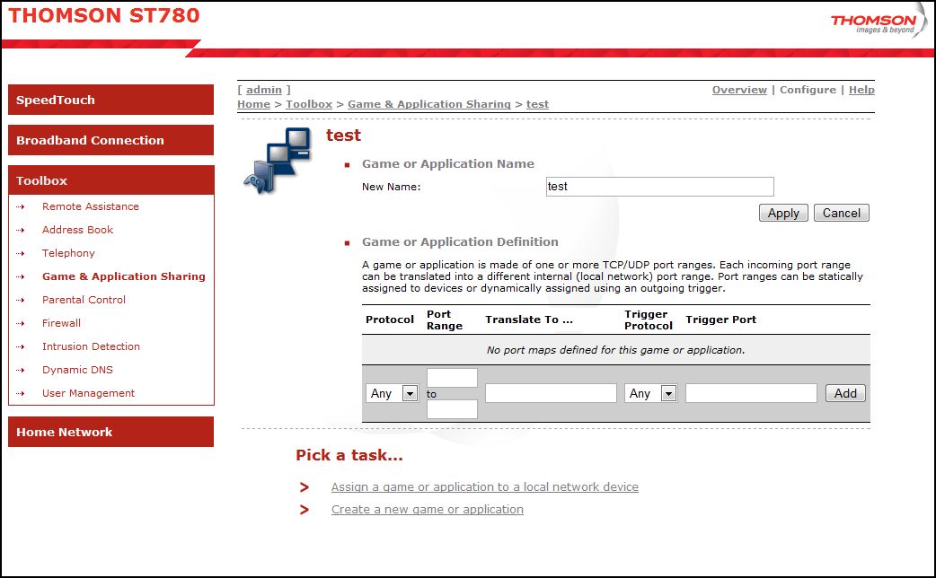

eLang Skrevet 21. februar 2008 Skrevet 21. februar 2008 Hei hei Trenger å åpne noen porter i modemet mitt (speedtouch multimodem – ST 780WLT fra Telenor) i forbindelse med uTorrent. Men jeg gjør det tydeligvis ikke riktig, siden jeg får beskjed om at porten ikke er åpen, og gul trekant nede på linja i uTorrent. Det jeg hat gjort er å skrive i port nummeret både i ”port range” ”translate to…” og ”trigger port” , men det er jo tydeligvis ikke riktig. Har og ”protocol” stående til ”Any”. Noen som kan hjelpe?

Ståle^^ Skrevet 22. februar 2008 Skrevet 22. februar 2008 780 modemet til telenor er det beste modemet de noengang har brukt på alle måter med untak av når det kommer til portåpning, virker som det skal gjøres på vanskligst mulig måte.. http://itpro.no/supportforum/lofiversion/i...php/t45427.html Kan kanskje hjelpe
Lars Dongeri Oppholdsnes Skrevet 22. februar 2008 Skrevet 22. februar 2008 Har ikke hørt at man må bruke telnet på denne. UPnP er forresten aktivert som standard i routermodemet og du vil dermed få automatisk portforwarding om du aktiverer UPnP i Windows og Utorrent. Når det gjelder mail fra abuseavdelingen så finner du kun denne ved å sjekke webmail på online.no. Hvis du mottar og sender mail som normalt med kontoen så er nok ikke dette et problem.
