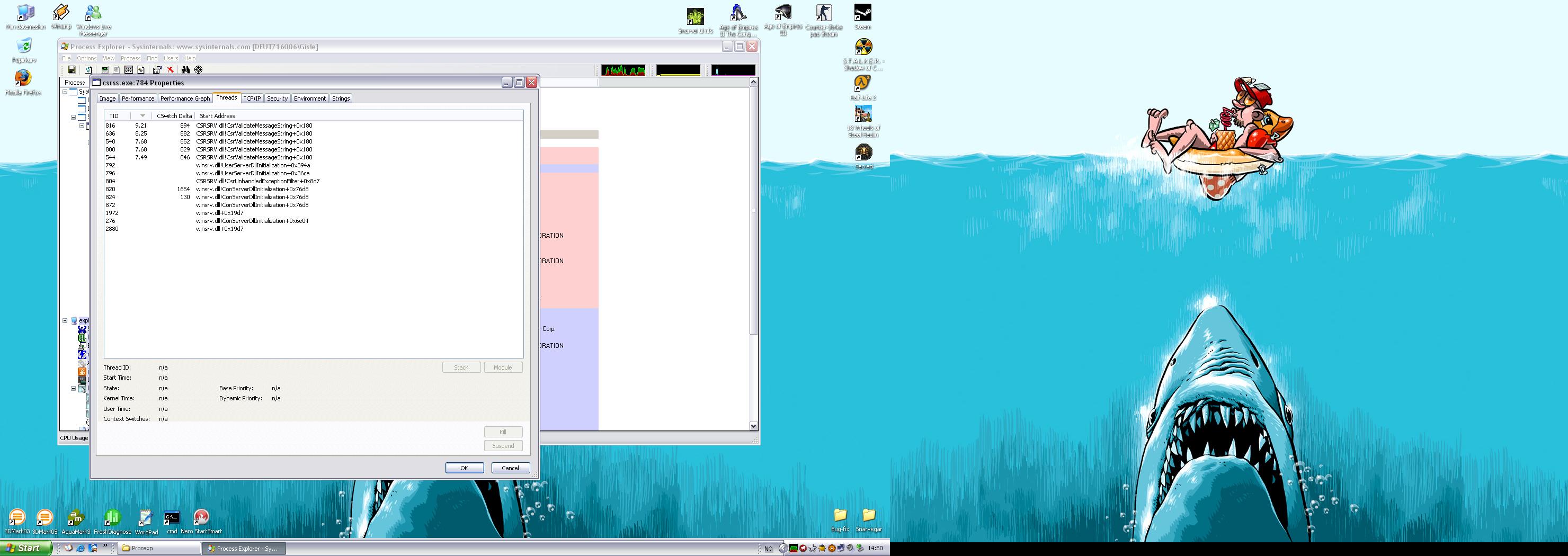

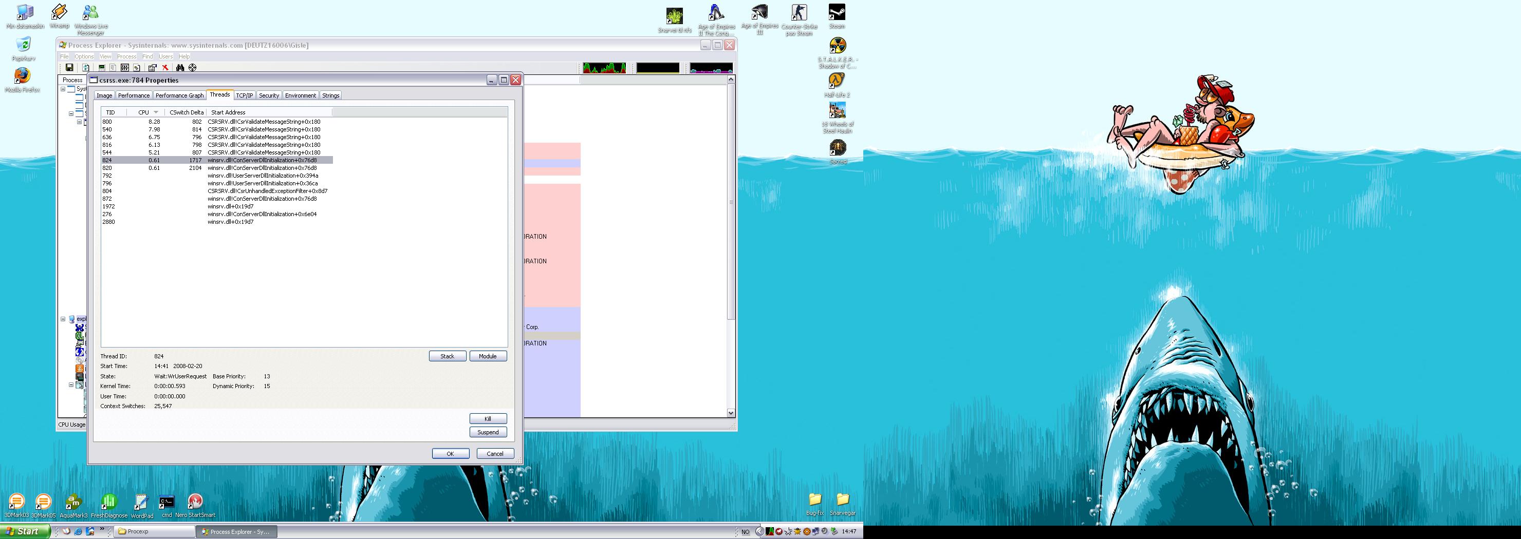

Agrostar Skrevet 20. februar 2008 Forfatter Skrevet 20. februar 2008 Legg ved 2 bilder som viser kva csrss driv med.
fenderebest Skrevet 20. februar 2008 Skrevet 20. februar 2008 Kan du åpne opp den tråden som bruker mest prosesskraft og Velge Stack?
Agrostar Skrevet 20. februar 2008 Forfatter Skrevet 20. februar 2008 ntoskrnl.exe+0x3bde ntoskrnl.exe+0x82afc ntoskrnl.exe+0x82cef ntoskrnl.exe+0x84bc5
fenderebest Skrevet 20. februar 2008 Skrevet 20. februar 2008 ntoskrnl.exe+0x3bdentoskrnl.exe+0x82afc ntoskrnl.exe+0x82cef ntoskrnl.exe+0x84bc5 Skrev du inn navnet på den Symbolserveren i procexp?
Agrostar Skrevet 20. februar 2008 Forfatter Skrevet 20. februar 2008 ntoskrnl.exe+0x3bdentoskrnl.exe+0x82afc ntoskrnl.exe+0x82cef ntoskrnl.exe+0x84bc5 Skrev du inn navnet på den Symbolserveren i procexp? Nei, skal gjere det no.
fenderebest Skrevet 20. februar 2008 Skrevet 20. februar 2008 ntoskrnl.exe+0x3bdentoskrnl.exe+0x82afc ntoskrnl.exe+0x82cef ntoskrnl.exe+0x84bc5 Skrev du inn navnet på den Symbolserveren i procexp? Nei, skal gjere det no. Ok, når det fungerer bør de der "addressene" bli forvanldet til noe leselig.
