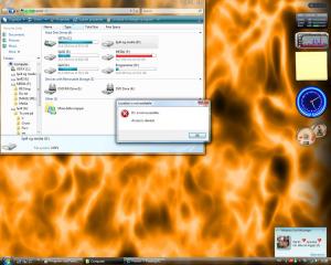

Tonim Skrevet 19. februar 2008 Skrevet 19. februar 2008 hei fikk et problem i dag når jeg slo på pc,en den ene av Hardiskene mine viser seg i Windows Vista32 på min datamaskin, men de som vet er det slike streker som vises som indikerer hvor mye ledig pladd det er på disken ... jeg finner disken men streken er borte og når jeg prøver og opne den for jeg d:\ is not accessible Access denied Noen som kan hjelpe meg . har ikke lyst til og formatere den for og få den til og funke. har mye bilder på den... hjelp
