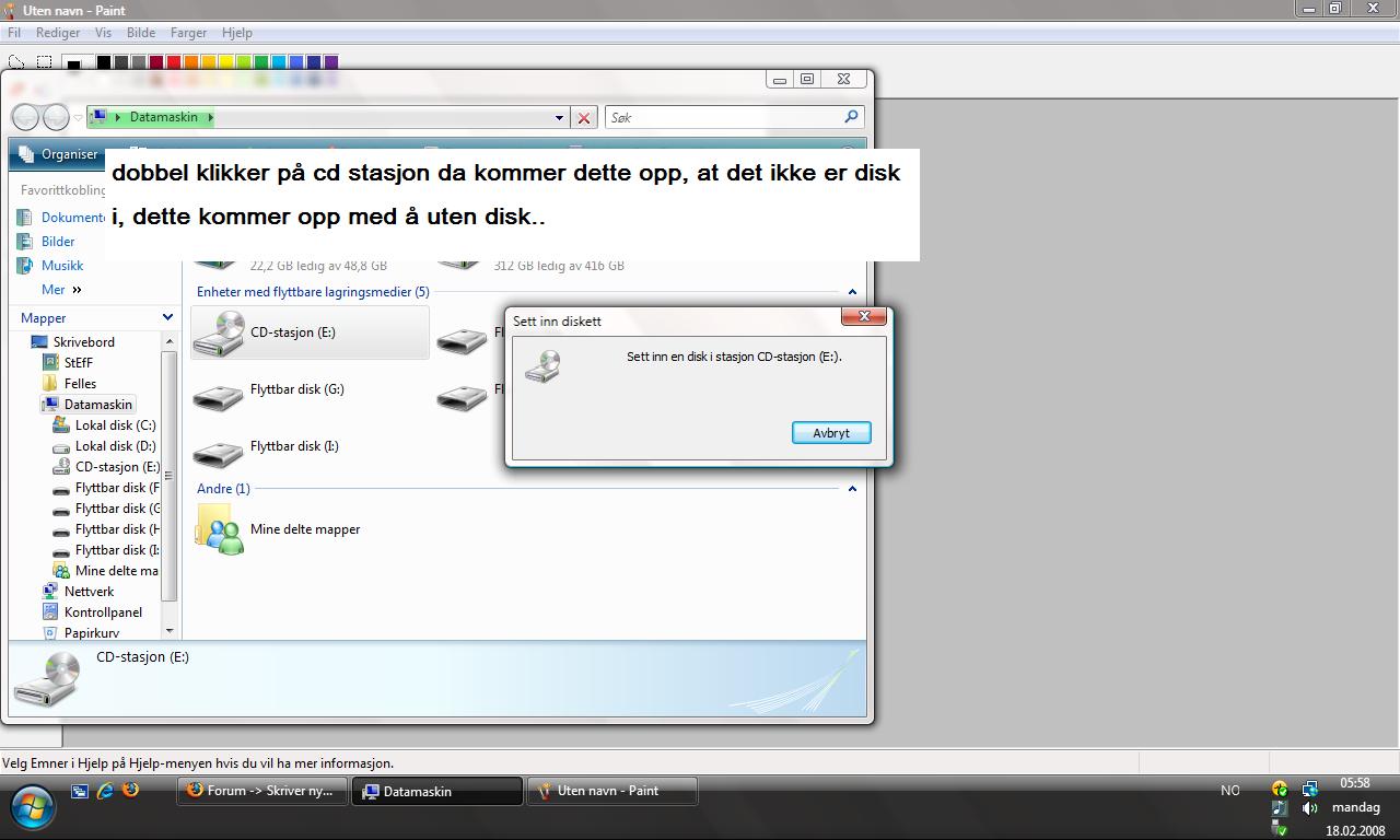

Jeg har et problem med cd-stasjonen min, etter at jag trykker på knappen for å sette inn en cd/dvd/spill etc. å sender den inn skjer det ingenting. Hvis jeg trykker min datamaskin-cd-stasjon e så kommer det bare opp: sett inn en disk i stasjon cd-stasjon (e:)

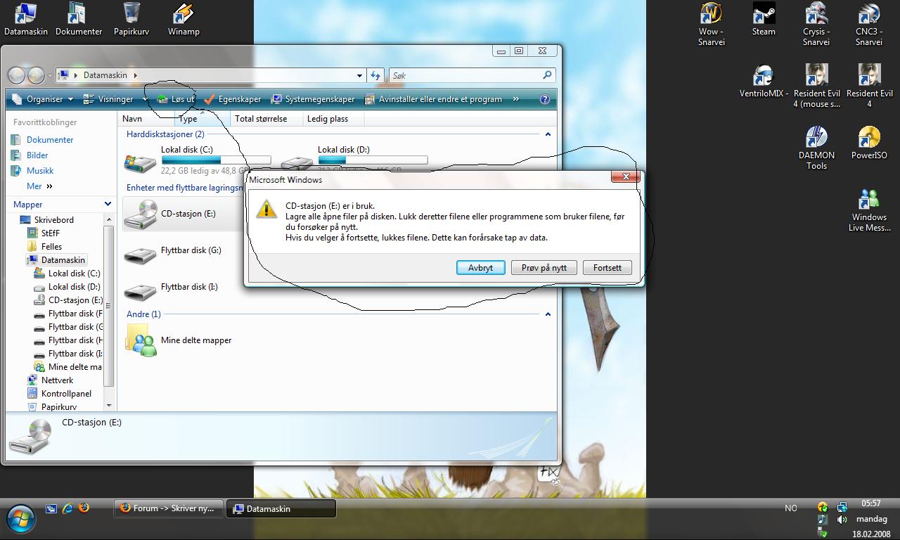

å da står det plate i allerede....Det går heller ikke ann å løse ut ved å høyreklikke på stasjonen å trykke Løs ut, da kommer dette opp:
"Cd-stasjon(E:) er i bruk.
Lagre alle åpne filer på disken.Lukk deretter filene eller programmene som bruker filene,før du forsøker på nytt.
Hvis du velger å fortsette,lukkes filene. Dette kan fororsake tap av data."
Om jeg trykker fortsett kommer den samme meldinga opp, samme skjer om jeg trykker på prøv på nytt, eneste som funker er avbryt, dette kommer om jeg ikke har noe plate i også, eneste måte for å få ut plata er å trykke på maskina, da blinker det så kommer den ut, men den virker liksom ikke, har systemgjenopprettet til en gang da jeg vet den virka.

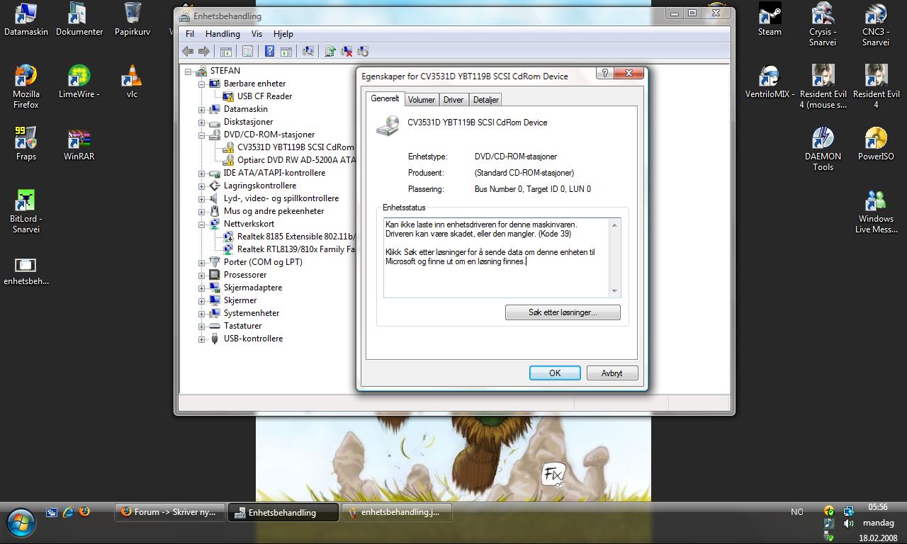

Om jeg går inn på enhetsbehandling, står det en liten gul trekant med !, på begge de tingene under cd/dvd-ROM-stasjoner, prøvde å høyreklikke på oppdater driverprogrammvare men det stod bare at det var den nyeste driveren som var instalert osv.
Om jeg går på egenskaper står det:
"Kan ikke laste inn enhetsdriveren for denne maskinvaren. Driveren kan være skadet, eller den mangler. (Kode 39)
Klikk Søk etter løsninger for å sende data om denne enheten til Microsoft og finne ut om en løsning finnes."

La med noen bilder for å vise.
