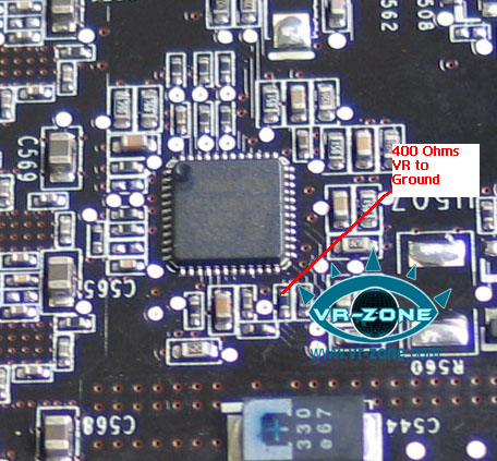

2bb1: Du blir nok nødt til å hardmodde kortet(med motstander) for å få økt spenningen noe.
Ok. Har lest rundt om at økning av vcore på G80-kjernene (GTS) ikke gir så mye høyere ytelse. Er snakk om rundt 700 core (klarer 650 nå). Skal ha vannkjølt GPU, så kan vel alltids prøve likevel.
Finnes det en måte å reversere prosessen på? Eller vil det være "modded forevere" om jeg utfører en hardmod?
Endret av 2bb1
Er det potmeter som kan justeres på selve skjermkortet? Eller er det overflatekomponent som må "byttes" (en motstand som må settes på i motsatt ende av nålen)?
Endret av 2bb1
Okok, skal skaffe et potmeter og et voltmeter i dag, og starter å eksprimentere til helgen. Hva er standardvolt på 8800GTS (320mb)? Og hvor langt er "safe" å gå?
Edit: Standard er 1,29v.
Endret av 2bb1
Går ikke, du må prøve med lavere og lavere motstand og måle volten samtidig. 33ohm var det laveste jeg gikk, fikk akkurat passe volt da.
Snakker du her om 33 ohm eller 33ohm ned fra original? Med tanke på at å senke motstanden med 10 ohm fører til 0,05v økning ca.
Endret av 2bb1
Jeg går ut ifra at han mener 330 Ohm, siden 33ohm ville gitt enormt mye spenning. :)
Håper du mener 0.005v økning ved senking av motstand med 10 ohm?
