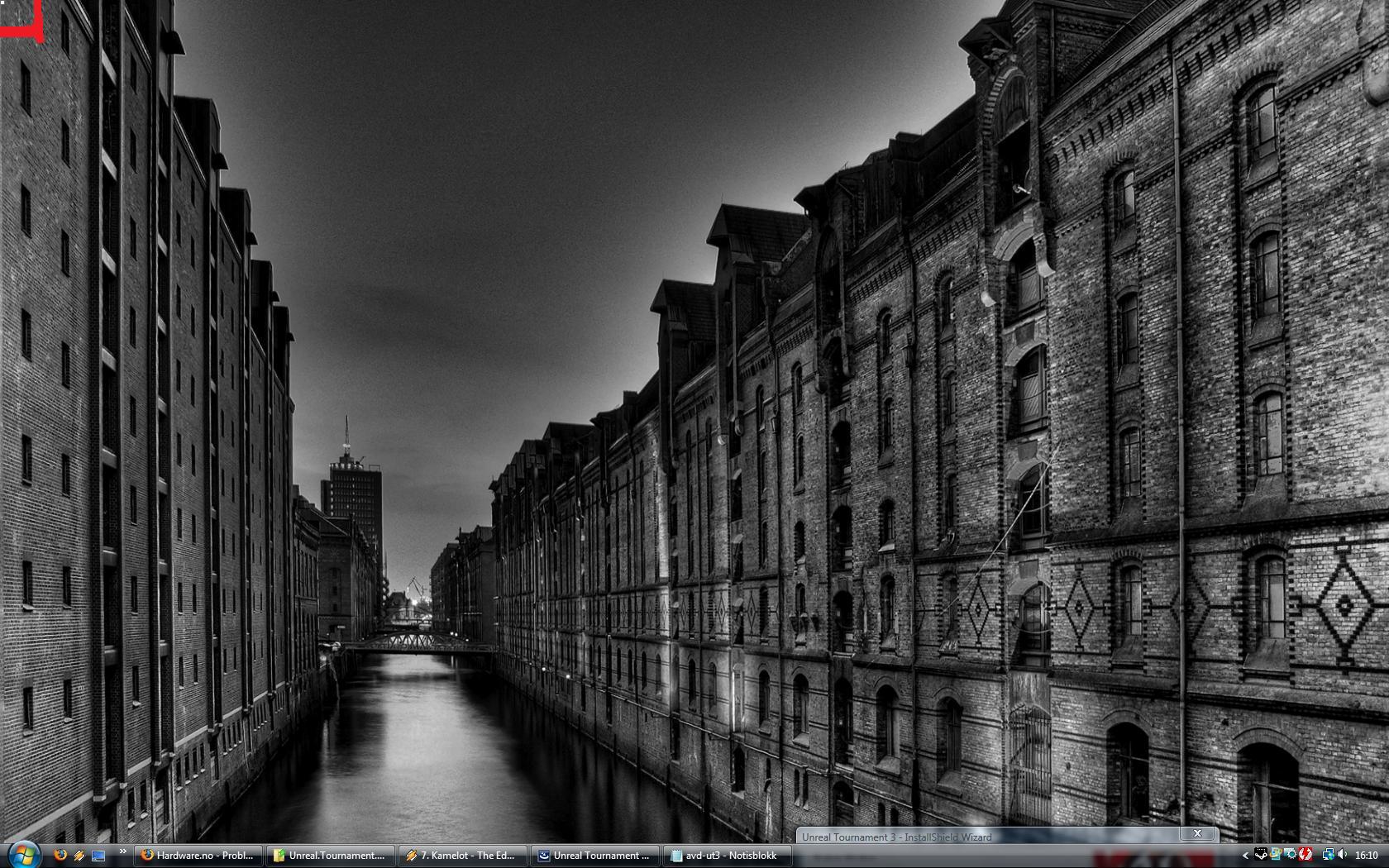

Cashmere Skrevet 10. februar 2008 Skrevet 10. februar 2008 (endret) Ok, jeg har et lit problem her. Har installert Vista Ultimate i dag og er sålangt fornøyd! Men det er en ting som plager meg: det er en hvit prikk helt øverst til venstre på skrivebordet. Dette er ikke en død pixel, det vet jeg, da den er veldig stor. har prøvd mange omstarter og skiftet forskjellige bakgrunner, men ingenting til hjelp. Noen ideer? det skal jo ikke være sånn? takk for all hjelp! EDIT: det kom med på screenshot, så da kan det ikke være død pixel. har lagt med bilde som dere kan se selv. Se helt oppe til venstre. Endret 10. februar 2008 av fedi
Garanti Skrevet 10. februar 2008 Skrevet 10. februar 2008 Prøvd å venstre- eller høyreklikke på den? Er ikke en eller annen bug med Sidepanelet som gjør dette, siden det ikke vises?
Cashmere Skrevet 10. februar 2008 Forfatter Skrevet 10. februar 2008 (endret) Jeg har deaktivert sidepanelet, og det startes ikke når jeg slår på datamaskinen. Det skjer ingenting når eg klikker på den, eller trykker oppdater skrivebordet. Noen andre ting som kan være årsaken? Takk for svar EDIT: Restartet nettopp igjen og den kommer ikke opp før rundt 2-3 minutter etter at jeg har kommet inn på skrivebordet. Hadde vært fint om noen kunne kommet med en løsning på dette... Endret 10. februar 2008 av fedi
Garanti Skrevet 10. februar 2008 Skrevet 10. februar 2008 Bruker du ATi? http://forums.techarena.in/showthread.php?t=894809 http://help.wugnet.com/vista/ATI-Small-whi...pict101174.html
Cashmere Skrevet 10. februar 2008 Forfatter Skrevet 10. februar 2008 Joa, med en gang jeg slo av Catalyst Controll Centre gikk den hvite prikken vekk! Jeg får vel slette Catalyst da, den hvite prikken i hjørnet er ganske irriterende. Begynte å lure på om det var en hardware-feil her eller noe... Tusen takk for hjelpen garanti
