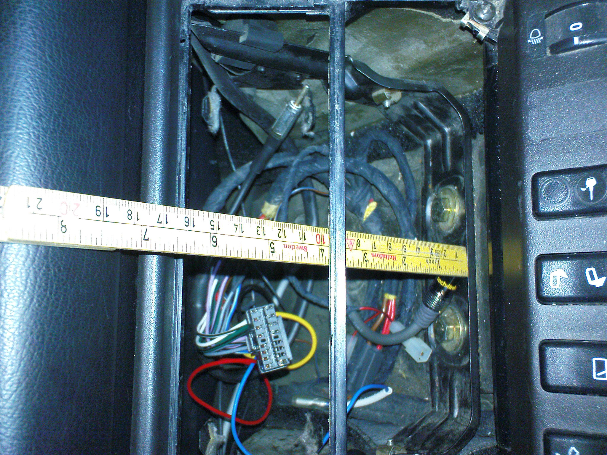

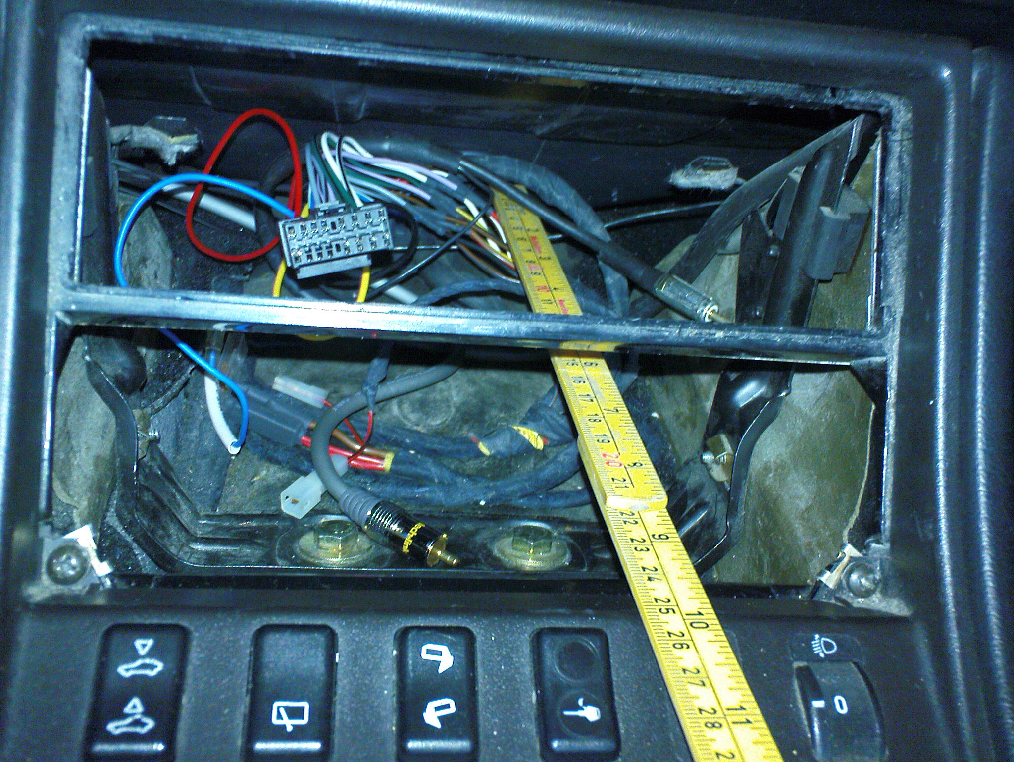

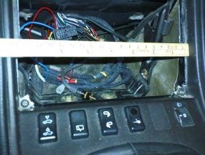

ombay Skrevet 3. februar 2008 Forfatter Skrevet 3. februar 2008 (endret) Det å ha PCen bak i bilen er ikke noe alternativ. Fikk så vidt trekt RK16mm2 og signal til sub. Var ute å målte mer nøykatig nå 20cm dyp, 20cm bred, hyøden er jo stigende, innerst er det ca 5 cm men på ytterst er det nok 15cm litt avhengi av hvordan men måler. Endret 3. februar 2008 av ombay

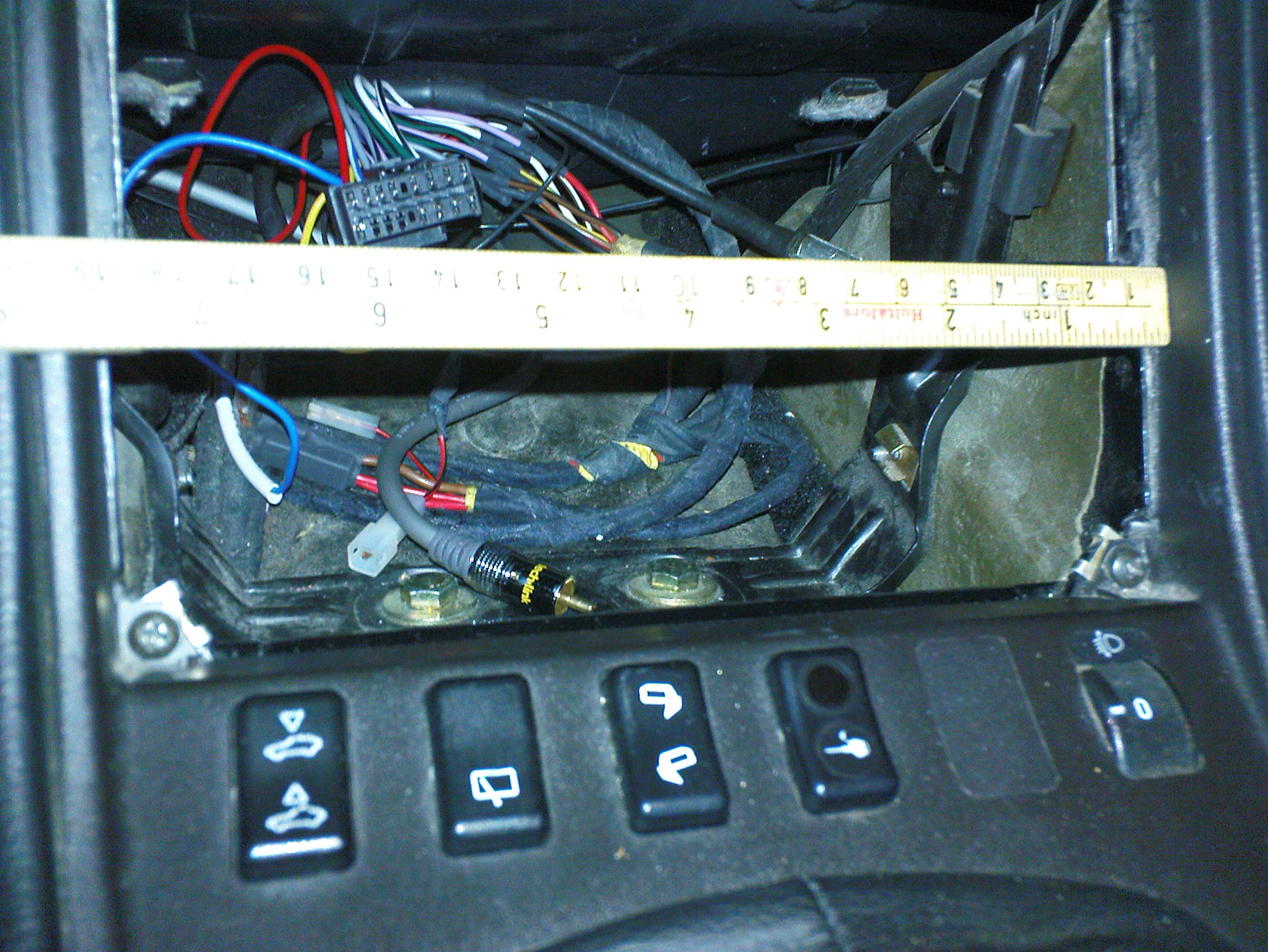

ombay Skrevet 3. februar 2008 Forfatter Skrevet 3. februar 2008 (endret) Som dere ser er det egentlig ganske så god plass, skal kutte vekk den stangen som står på tvers ytterst der skjermen skal være. Må nok også modde litt på skjermen. Men det skal nok ikke være noe problem. DVD leseren og tastaturet vil bli liggende i hanskeromet. Kommer også til å ha BT, GPS, WLAN og Turbo 3G. Men det kommer mest sansynlig til å gå på USB. Endret 3. februar 2008 av ombay
Xpression Skrevet 3. februar 2008 Skrevet 3. februar 2008 (endret) Regner med at du skal ha skjermen montert der bildene viser. Husk at det i såfall kommer til å bli vanskelig å komme til hardware. Jeg vil absolutt anbefale deg å finne en alternativ plassering av selve PCn, helst et sted hvor snø og vann ikke kommer til å bli et problem. Hva med å henge den under hanskerommet i fotbrønnen ? Endret 3. februar 2008 av Xpression
ombay Skrevet 3. februar 2008 Forfatter Skrevet 3. februar 2008 (endret) Tengte at jeg skulle legge inn en USB hub i hanskeromet hvor jeg kan koble til det jeg skulle trenge. evt en egen restart knapp til PCen. Jeg trenger jo ikke å komme til PCen, så sant det ikke er noen problemer. Er ikke helt sikker på hvordan jeg sla feste skjermen enda. Men den skal ivertfall være lett å løsne, men alikevel sitte godt. Er som sagt mest interisert i å han den i midtkonsollen. Da vil jeg også ikke ha noe problemer med støy og slike ting. Hadde tengt og ha forsterkeren til fronthøytalerne under hanskerommet. Endret 3. februar 2008 av ombay

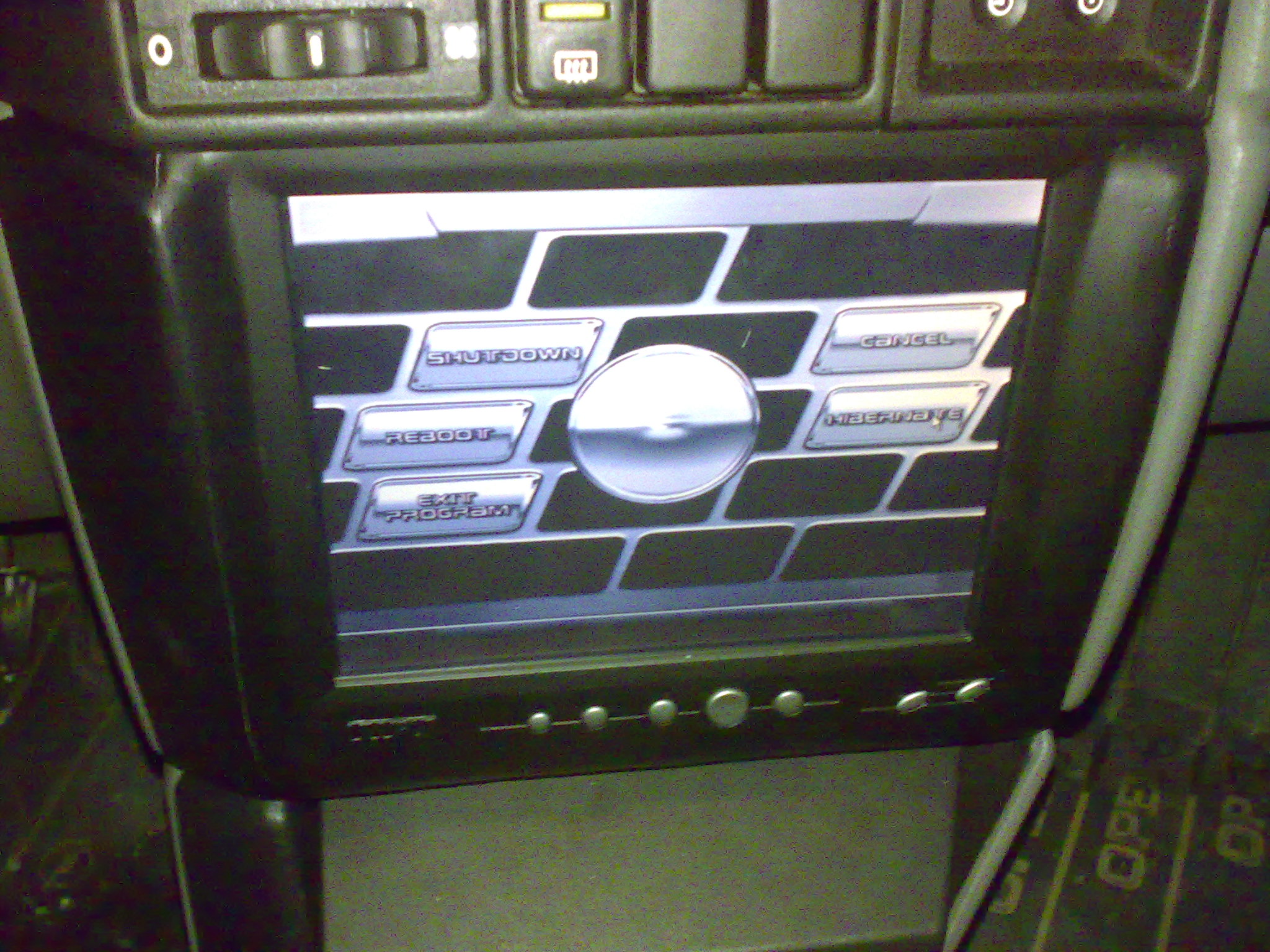

Xpression Skrevet 3. februar 2008 Skrevet 3. februar 2008 (endret) OK, det peneste er å felle inn skjermen i midtkonsollen ved hjelp av glassfiber/sparkel. Siden skjermen din er 7"(rett meg hvis jeg tar feil) vil jeg tru du kan få plass til dvdrom under eller over den uten store problemer. Dette gjør det dog mye mer arbeidskrevende å demontere/montere skjermen. Ledninger er stort sett enkle å skjule, du kan feks. dra dem under bilens tepper. Hvordan er det med plass under framsetene i bilen din? er det kanskje mulig å montere PCn der ? Støy er heller egentlig ikke noe problem, da musikk og vei/dekkstøy nesten alltid vil overdøve datamaskinen. Jeg legger med et bilde av hvordan skjermen min er montert, da det kanskje kunne være av interesse Endret 3. februar 2008 av Xpression

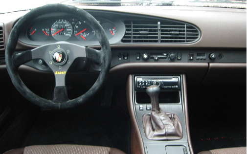

ombay Skrevet 3. februar 2008 Forfatter Skrevet 3. februar 2008 Her er bilder av interiøret. Dette er ikke min bil men slik ser det ivertfall ut. Altså det skjermen skal være.
