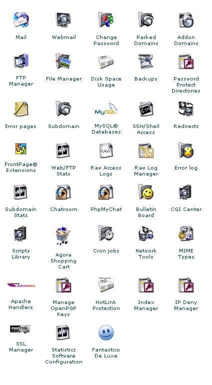

myhken Skrevet 1. februar 2008 Skrevet 1. februar 2008 Takk for svar, men kan du utdype dette litt: Kan du ikke endre det slik at hjemmesidene dine bruker domenet pengerilomma.no, så kan du peke A record mot IP adressen du fikk fra dem. Ser at du på hostean kan bestille to typer webhotell, enten med domene eller bare webhotell. Bestiller du bare webhotell må du skrive inn domenet du skal hoste der. Det betyr at du på en eller annen måte kan få endret hva enn du har som hostnavn (domene) der nå, til ditt nye domene. (pengerilomma.no) Hvis du kan ta et skjermbilde av kontrollpanelet du har hos hostean, så kan jeg se hvor du skal trykke....
Chirpy Skrevet 1. februar 2008 Forfatter Skrevet 1. februar 2008 Her er et skjermbilde av valgene jeg har på kontrollpanelet
myhken Skrevet 2. februar 2008 Skrevet 2. februar 2008 Det må bli enten parked domain eller addon domain du må endre, om du ikke kan endre hoveddomenet ved å sende inn en mail. Skjønner ikke hvordan du kan ha fått webhotell uten å skrive inn ett domene??
Chirpy Skrevet 2. februar 2008 Forfatter Skrevet 2. februar 2008 Det må bli enten parked domain eller addon domain du må endre, om du ikke kan endre hoveddomenet ved å sende inn en mail. Skjønner ikke hvordan du kan ha fått webhotell uten å skrive inn ett domene?? Jeg skrev inn domenet www.hanspetter.cjb.net for flere år siden, men får ikke til å endre det. Men skal prøve å skrive en epost til de, også skal jeg prøve å gjøre de endringene i kontrollpanelet som du foreslo. Takk for hjelpen
Chirpy Skrevet 2. februar 2008 Forfatter Skrevet 2. februar 2008 Det må bli enten parked domain eller addon domain du må endre, om du ikke kan endre hoveddomenet ved å sende inn en mail. Skjønner ikke hvordan du kan ha fått webhotell uten å skrive inn ett domene?? Jeg skrev inn domenet www.hanspetter.cjb.net for flere år siden, men får ikke til å endre det. Men skal prøve å skrive en epost til de, også skal jeg prøve å gjøre de endringene i kontrollpanelet som du foreslo. Takk for hjelpen Under parked domains får jeg beskjed om at jeg ikke kan registerere noen parked domains. Er det fordi dette er en tjeneste jeg må betale ekstra for?
myhken Skrevet 2. februar 2008 Skrevet 2. februar 2008 Det kan det være vet du. Den minste pakken tillater bare ett domene, så har du den, så sliter du nok. Har du en høyere pakker, skal du kunne legge til et addon domene i alle fall, og så kan du bare peke det mot den orginale adressen du postet her, eller flytte filer med filemanager ( i kontroll panelet) over til det domenet. Har du den minste pakken, må du satse på at vil endre domenet for deg via mail.
