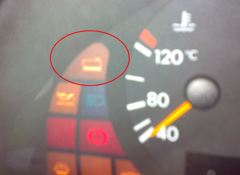

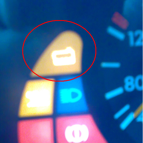

Furyfax Skrevet 31. januar 2008 Skrevet 31. januar 2008 Har et gult lys som ofte lyser de første meterene på kjøreturen med bilen, men som også kommer og går når jeg kjører. Jeg vet ikke hva denne varsellampa skal varsle meg om! Legger ved to bilder som jeg har markert over hvilket lys det gjelder, bildet ble tatt når tenningen sto i, derfor alle lyser.
Garanti Skrevet 31. januar 2008 Skrevet 31. januar 2008 Og du har sjekket instruksjonsboka til bilen?
Furyfax Skrevet 31. januar 2008 Forfatter Skrevet 31. januar 2008 (endret) Den har jeg ikke.. Ellers hadde eg sett i den.. Dårlig bilde pga kamera på tlf'en. Derfor laga eg en "mspaint-replica" av den.. Endret 31. januar 2008 av Furyfax
stich_it Skrevet 31. januar 2008 Skrevet 31. januar 2008 har du sjekket oljenivået på bilen? mener det er det den lampa hinter til her. enten det eller kjølevannsnivået. en stund siden den lyste på min mercedes.
Exiter Skrevet 31. januar 2008 Skrevet 31. januar 2008 Den lampa indikerer lavt kjølevæskenivå. Hvis du har tilstrekkelig med kjølevæske, så kan det hende sensoren eller kablingen til denne er dårlig.
