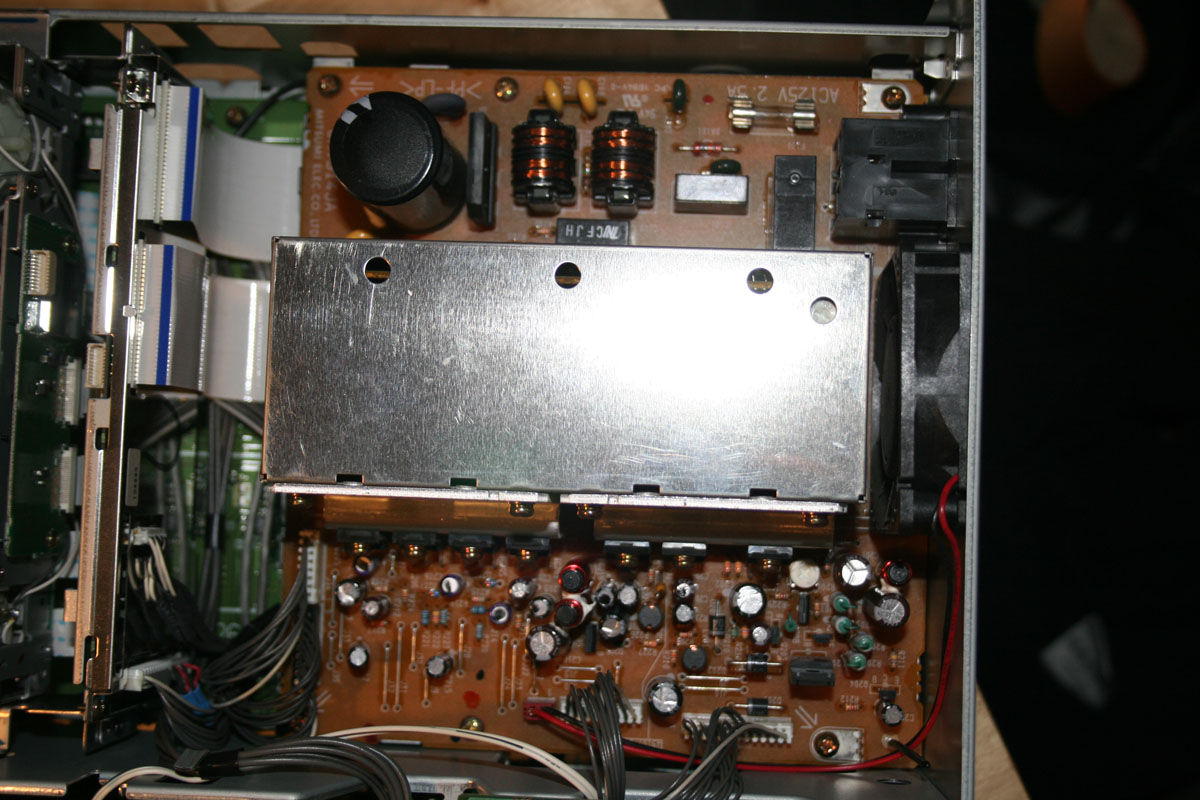

Her er bilder av spilleren. Hvor stor er sikringen, og hvor pleier den vanligvis å sitte? Noen som får øye på den på bilde #2?
På det nederste bilde, så ser du denne glass sikringen helt øvertst på bildet.
| |----| | Ligner på tegningen :p Men man kan se at denne er gått, da glasset har blitt brunt.
Virker som du skal ha en 2.5A sikring :)
Biltema har en slik sikring du trenger. :)
EDIT: merk at det er ikke garantert at spilleren vil fungere ved å bytte sikringen. Det kan være andre ting som er ødelagt også. Men det vet man stort sett ikke før man har prøvd.
Endret av NorthWave

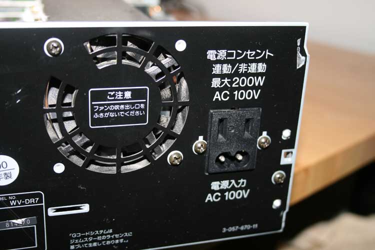

By the way, ser på bildet at det står oppgitt 200 Watt forbruk bak på spilleren. Skulle med all grunn tro det da blir utilstrekkelig med den converteren på 100W om du får spilleren i gang igjen?
