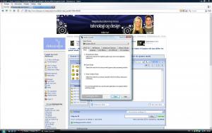

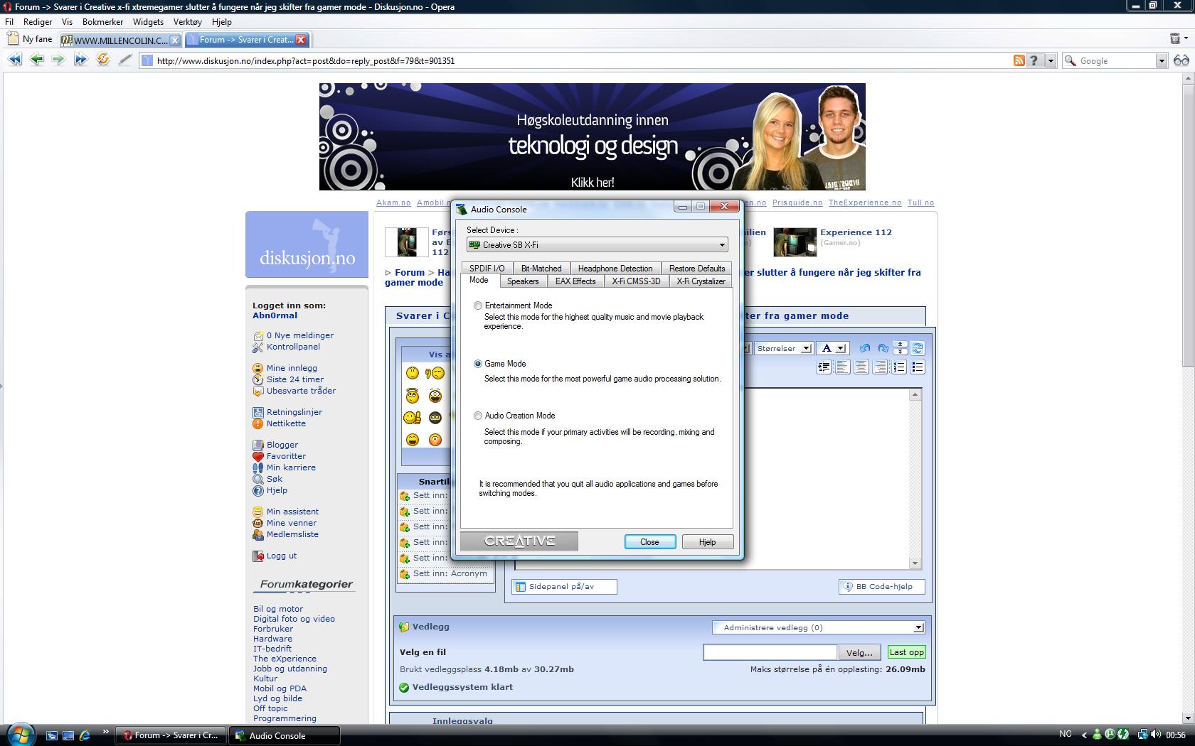

Har du ikke Creative Audio Console ?

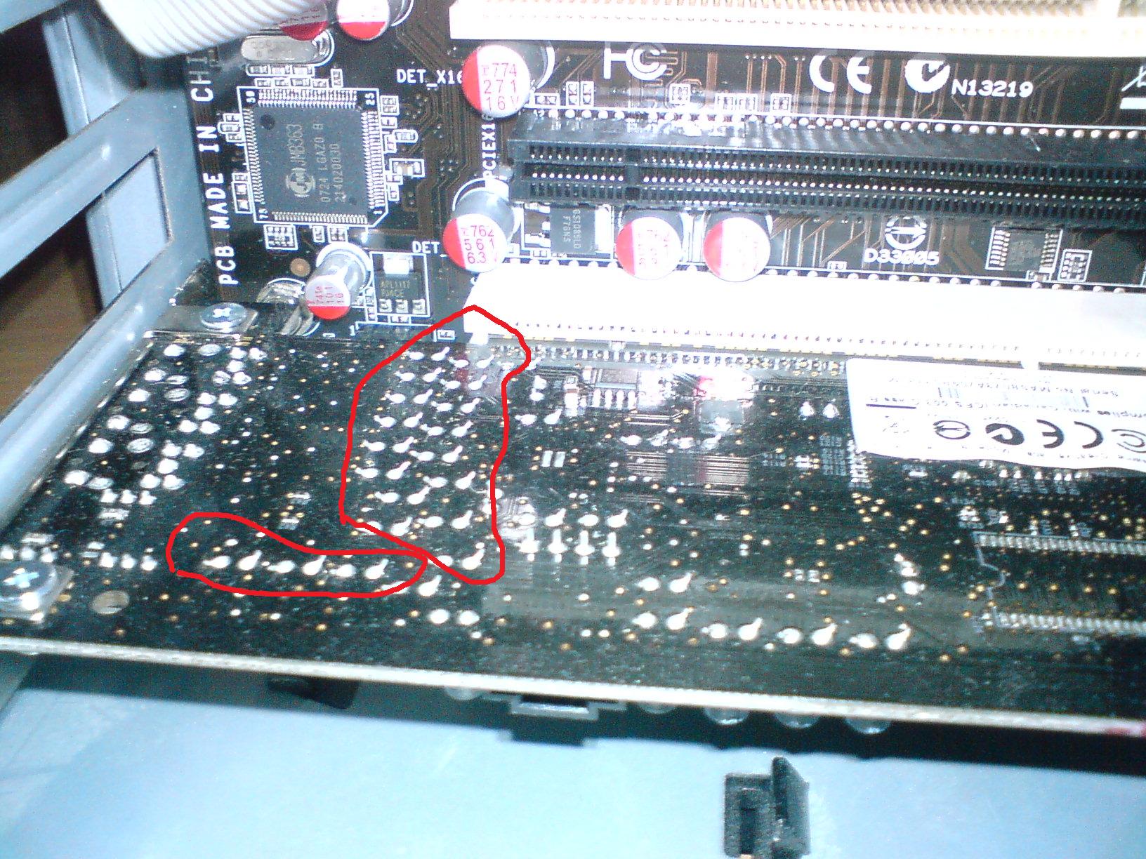

Forresten, på oppsiden av lydkortet er det en masse "pigger" som er bøyde til sides, ser altså ut som om de som har hatt det før har prøvd/klart å delvis herpe kortet fysisk...
Det er vell ikke sånn det skal være vell? :dontgetit:
Så trodde jeg at jeg skulle spare penger med å kjøpe demovare :thumbdown: Kudos til Komplett for å teste demovarene sine..

Har du et Creative ikon i systemfeltet? Når du forandrer mode fra gamer til entertainment mode f.eks. ser du at det står entertainment mode neste gang du skal skifte mode? Hva med å prøve andre drivere, eventuelt de som fulgte med lydkortet hvis det fulgte med noe? Har samme kortet selv, fungerer ypperlig.
Jeg har ikke noe creative ikon nei?
Og nei, den skifter ikke, den bare står på GAMER MODE uansett, så må jeg reinstallere driverne til kortet.
Fulgte ikke med drivere, nei.
Men er de greiene på lydkortet ditt også bøyd til sides og sånt?
De greiene på lydkortet er bøyd til meg også ja. Slik er det hos meg.
