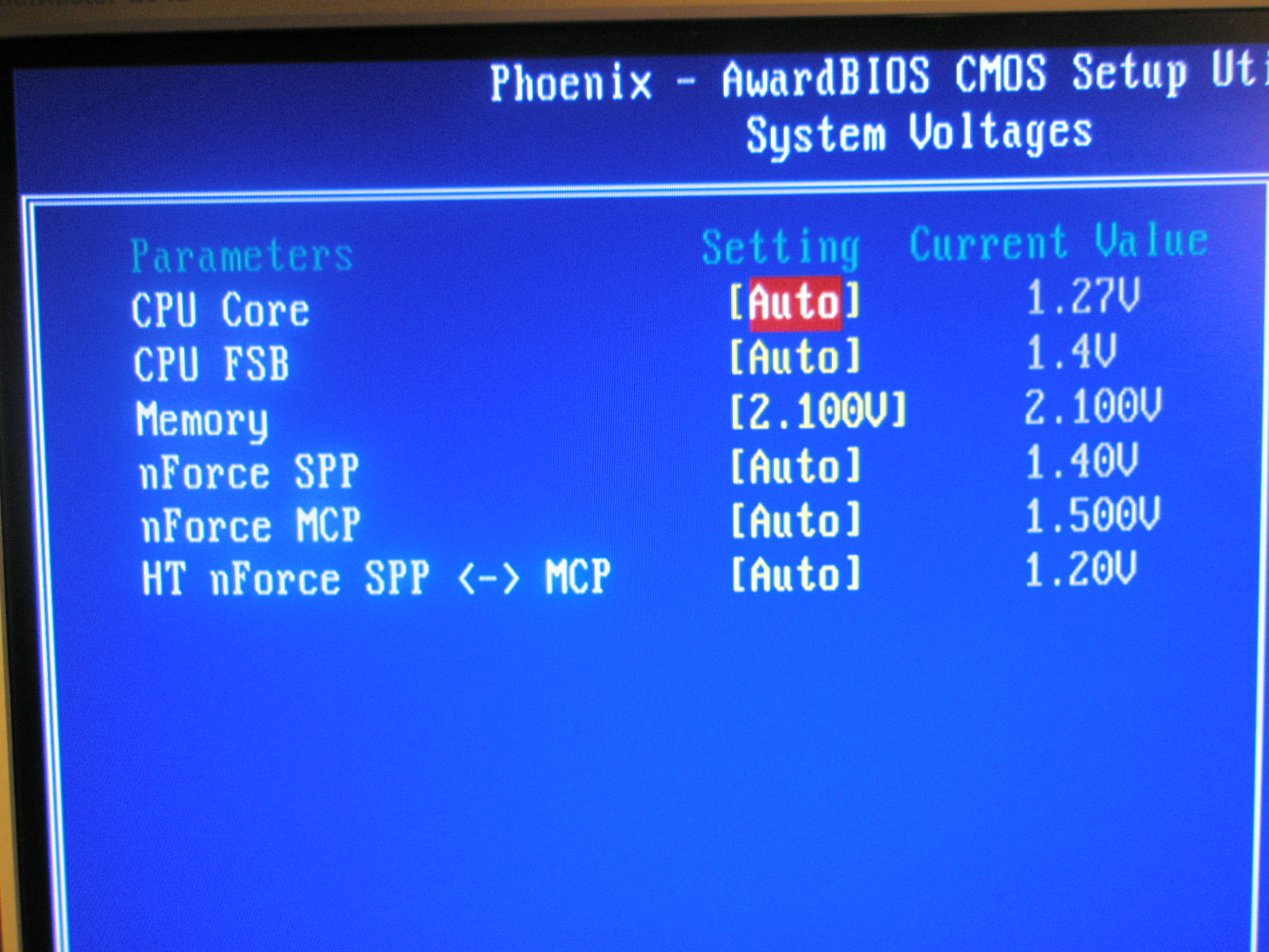

Økte spenningene til gitt over og vista startet, kjørte en 3dmark
og det fungerte, men hver gang jeg putter i en cd som for eks F.E.A.R
kommer bluescreen opp.
Oppdaterte bois, også prøvd på alt auto.
La inn vista på nytt, prøvd alt som postet over.
Er vel ikke annet å gjøre en å kjøpe 790i når den kommer.
Endret av War
Jepp, ble ingen forskjell på bluescreen.
Har prøvd å bote 500 ganger med en og en forskjell i volt så trur jeg har prøvd de fleste kombinasjoner i det bildet over.
Får ingen feil i memtst.
Men satte 4 prosessoren manuelt med 4gb minne manuelt (fra linken over)og nå bootet det i alle fall opp.
må bare fikse volten nå så jeg ikke ødelegger igjen.
