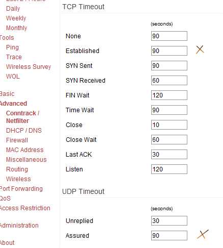

Kjører du Tomato fremdeles?
- Hva har du i timeout i Tomato? Advanced -> Conntrack
Sett TCP og UDP timeout til 90 sek (established og assured).
Det er tilsvarende for DD-WRT. Hvis det virker etter 5 min så kan det jo tyde på for
mange connections som "henger" igjen.
- Slå av DHT som jeg har nevnt, og slå på kryptering.
- Sett max upload LAVT - 10 k eller noe sånt.
Ellers så vet jeg ikke så mye mer.....
Established sto på 14400 hos meg....! Mye? Jeg ser du har 90.
Assured på 180

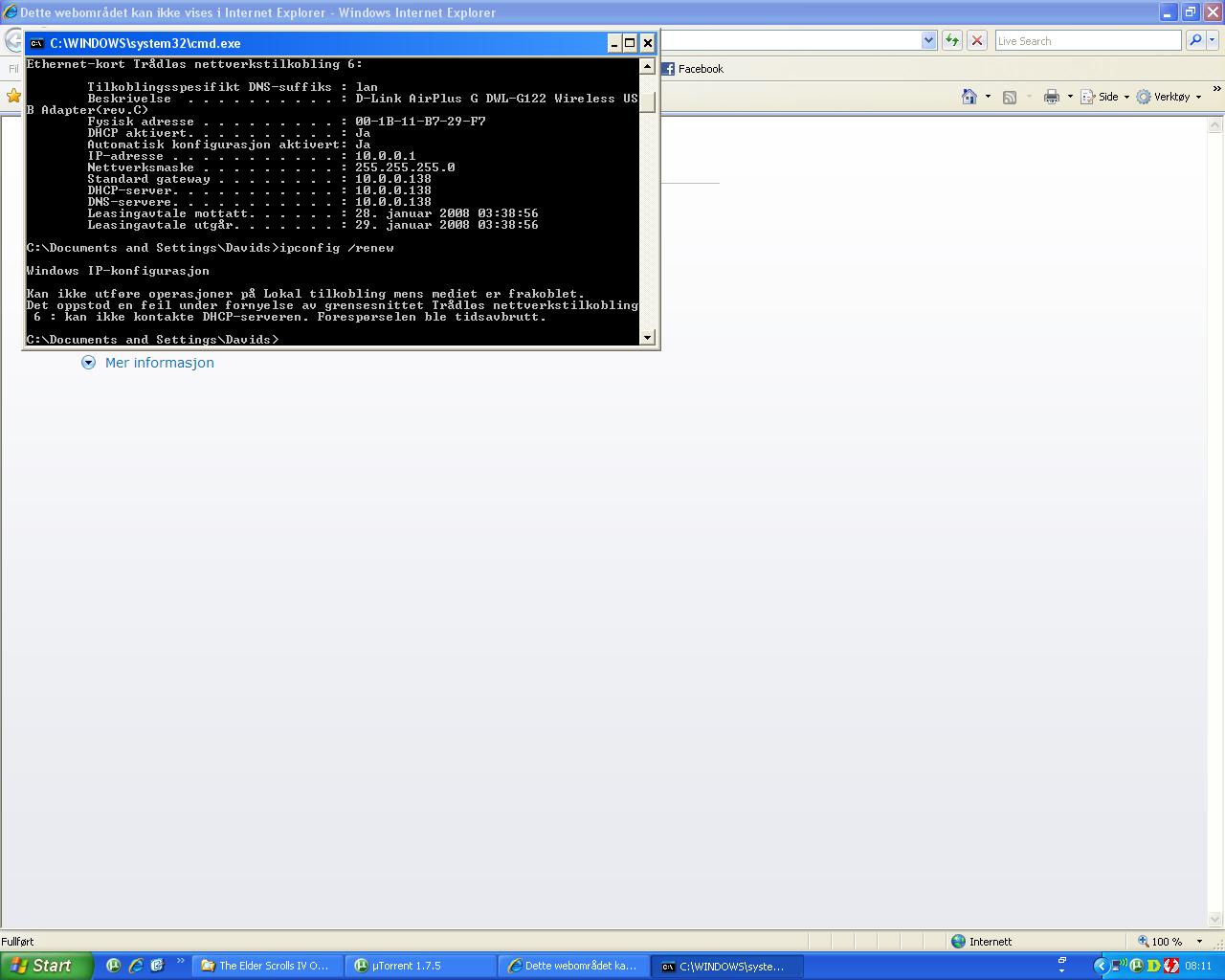

Blir noen klokere av dette? Jeg mister ip-adressen og mister kontakten med dhcp serveren..

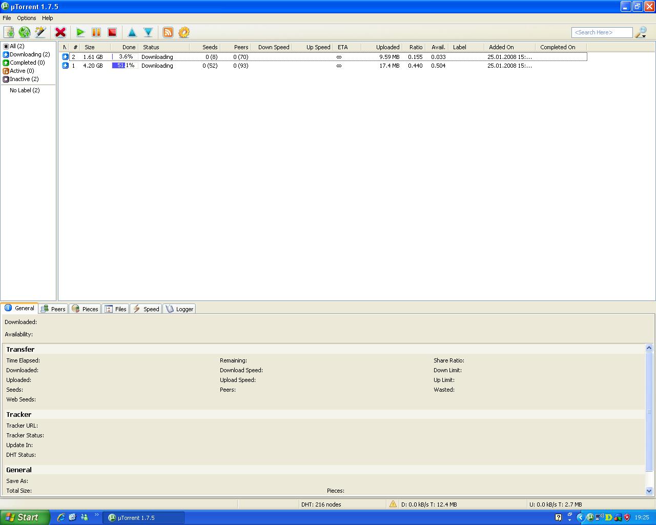

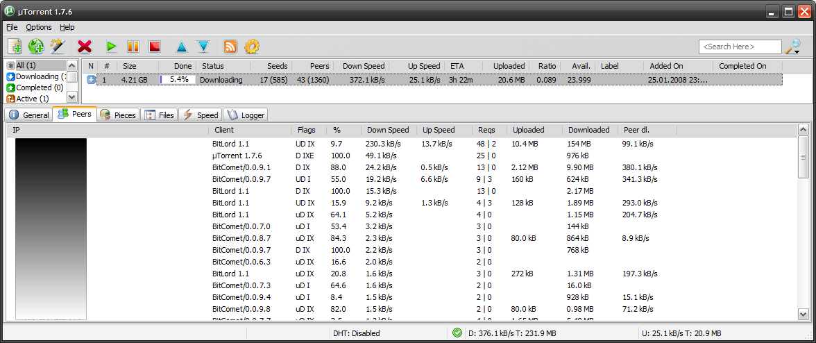

Ok, så skjer det noe rart:
- jeg tenkte på det som noen sa om at det står mange connections i kø. At der er en cache som ligger i 5 dager, osv.
Før jeg dro ut i dag startet jeg uTorrent med to torrents på nedlasting. Jeg var ute ca. 1 time. Når jeg nå er kommet hjem har jeg ca. 50kB/s i nedlasting. Nettsurfingen fungerer som normalt.
Kan det være at det rett og slett lå mange connections/ett-eller-annet i kø, som ikke ble avsluttet på skikkelig vis én eller annen gang, og at disse nå har fått løst seg opp (jeg bare hiver ut en teori her)?
Jeg skal nå prøve å sette farten litt opp. Se hvordan det går. Etterpå restarter jeg maskinen og starter uTorrent. Må jeg igjen vente lenge før jeg kan surfe eller vil alt være i orden nå. Jeg er spent!
