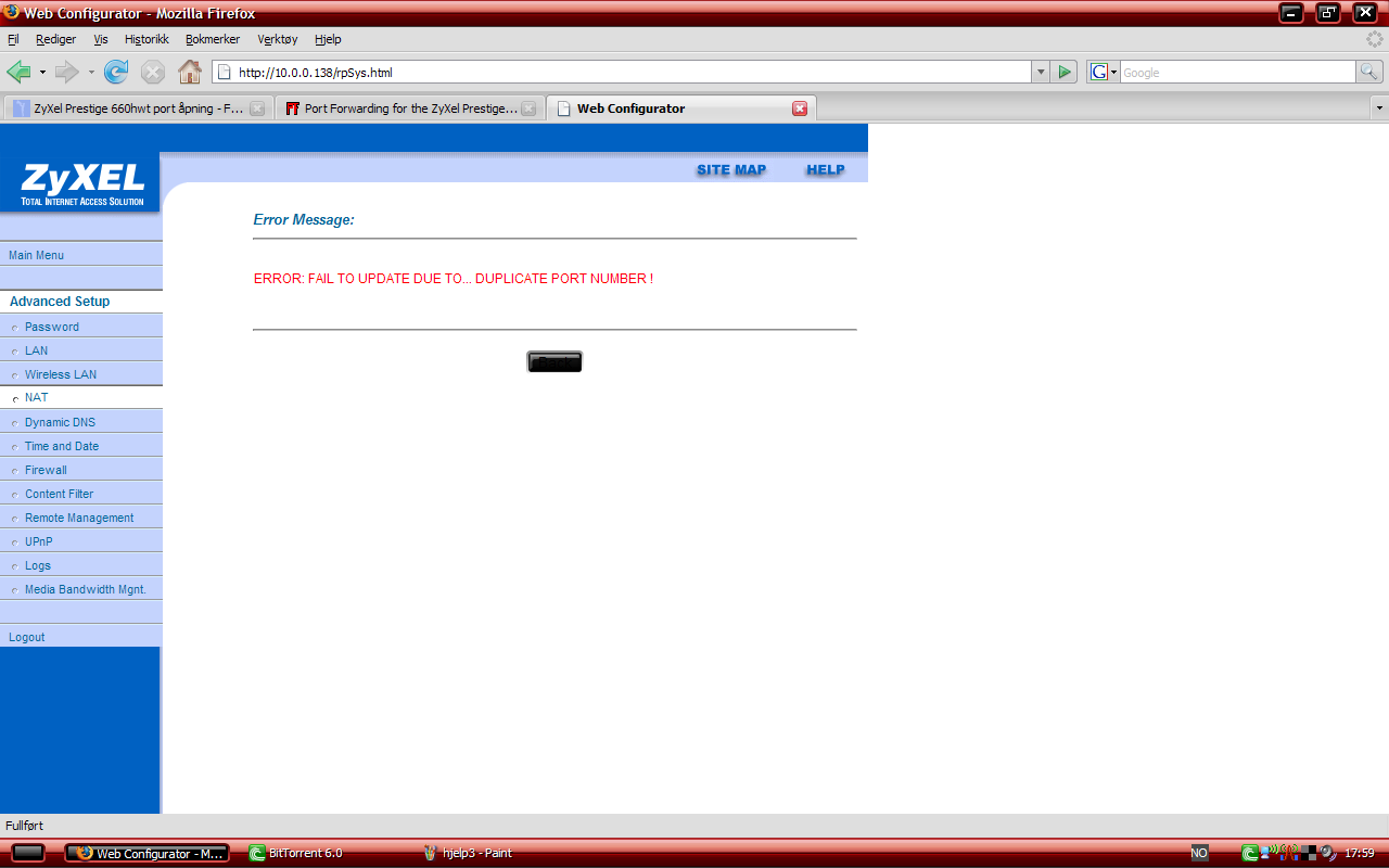

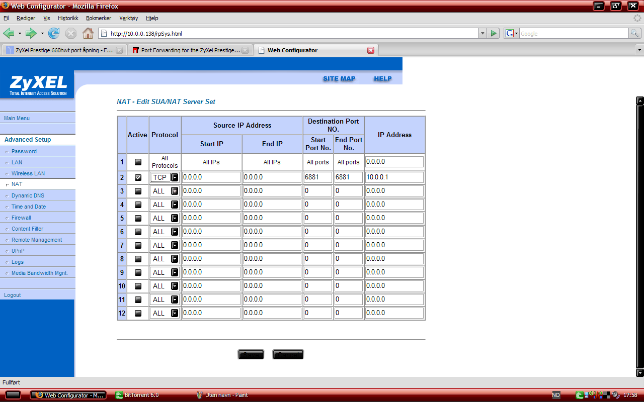

Jeg prøvde det du ga med guide til uten lykke atter engang.. fuck telenor hvis det er deres skyld
inge andre måter..??
Prøv å ta frå port: 6880 til 6882
Dvs. Start = 6880 og End = 6882.
Jeg måtte ta en "Reset" på hele routeren.. og før jeg la in brukernavn og pass til telenor la jeg inn portene jeg skulle bruke og da funket det.. men ikke etterpå:S
