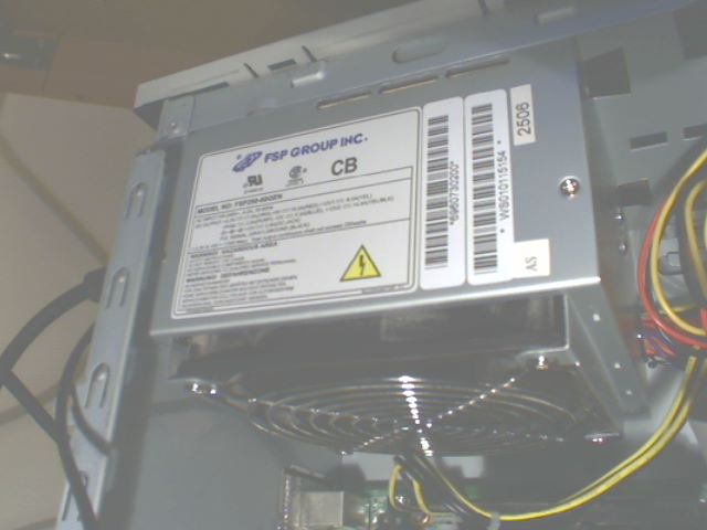

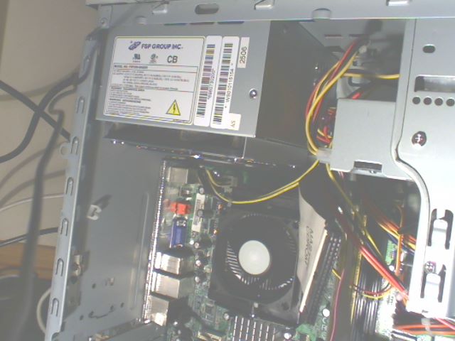

ltdata Skrevet 24. januar 2008 Forfatter Skrevet 24. januar 2008 (endret) Ja er kabinettvifta. Den vifta som sender lufta ut av pcen. Vifta sitter inne i en metallboks, og det står at om boksen åpnes vil ikke garantien gjelde..bla bla. Derfor prøvde jeg ikke å åpne den. Virket som det var mer enn skruer som var brukt for at boksen skulle holdes lukket. Uten at jeg er helt sikker. Kan vel nevnes at jeg har en "pakke-Pc" fra packard bell. dessverre har jeg ikke noe digatalkamera. Men kanskje jeg kan bruke webcamen min. Fått tatt noen bilder. Endret 24. januar 2008 av ltdata
OndApe Skrevet 24. januar 2008 Skrevet 24. januar 2008 (endret) Det er nok en strømforsyning, og ikke en kabinettvifte. Den vifta som sitter på der er ment til å kjøle diverse elementer som sitter i strømforsyningen. Så det letteste for deg blir vel å kjøpe en ny strømforsyning. Endret 24. januar 2008 av OndApe
