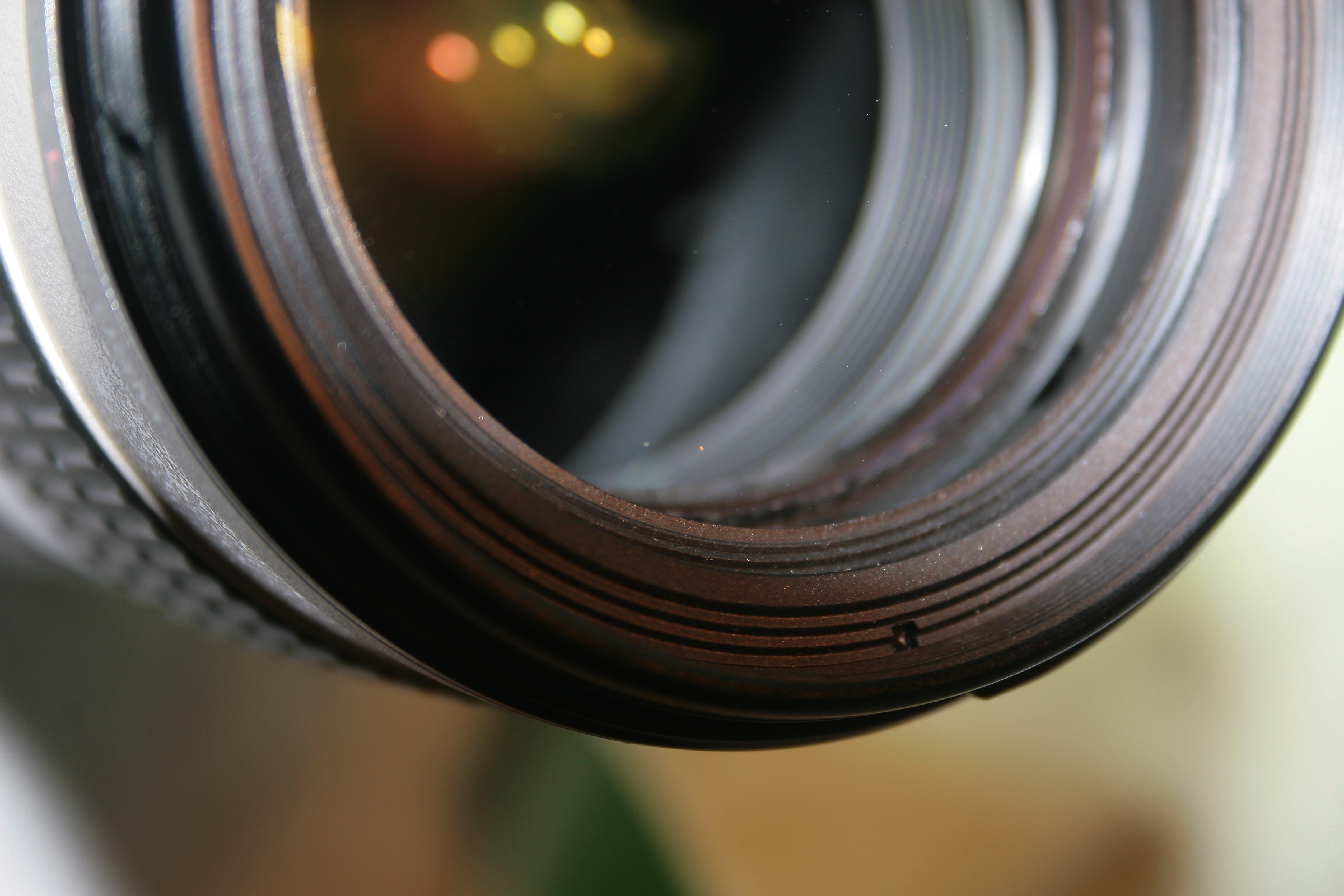

Hei. Har drevet og tatt litt bilder inne nå. Men, så når jeg begynte for ca. 30min siden, og så på bildene, merket jeg at det var usedvanlig mye støv, har aldri vært støv ellers!
Jeg tittet på det ytterste linse glasset, der var det noe, som jeg tok vekk med mirkofiber klut, og hama optical cleansing middel. forsatt noe der, men det ga ikke utslag. Men da, når jeg titter nærmere inn i objektivet, merker jeg noen hvite prikker, altså, på glasset innen for det ytterste.
La oss si det slik,
K=Kameraet, resten skjønner dere. aner ikke hvor mange glass det er inni der, så bare lager noen.
|=glass
K-|-|-|-| <- altså, i mellom det ytterste og det "3" glasset.
Se vedlegg for bilde av støvet.
Hva gjør jeg nå? Jeg er utrolig nervøs/redd nå. Er jo tross alt en 70-200 L linse det er snakk om :(

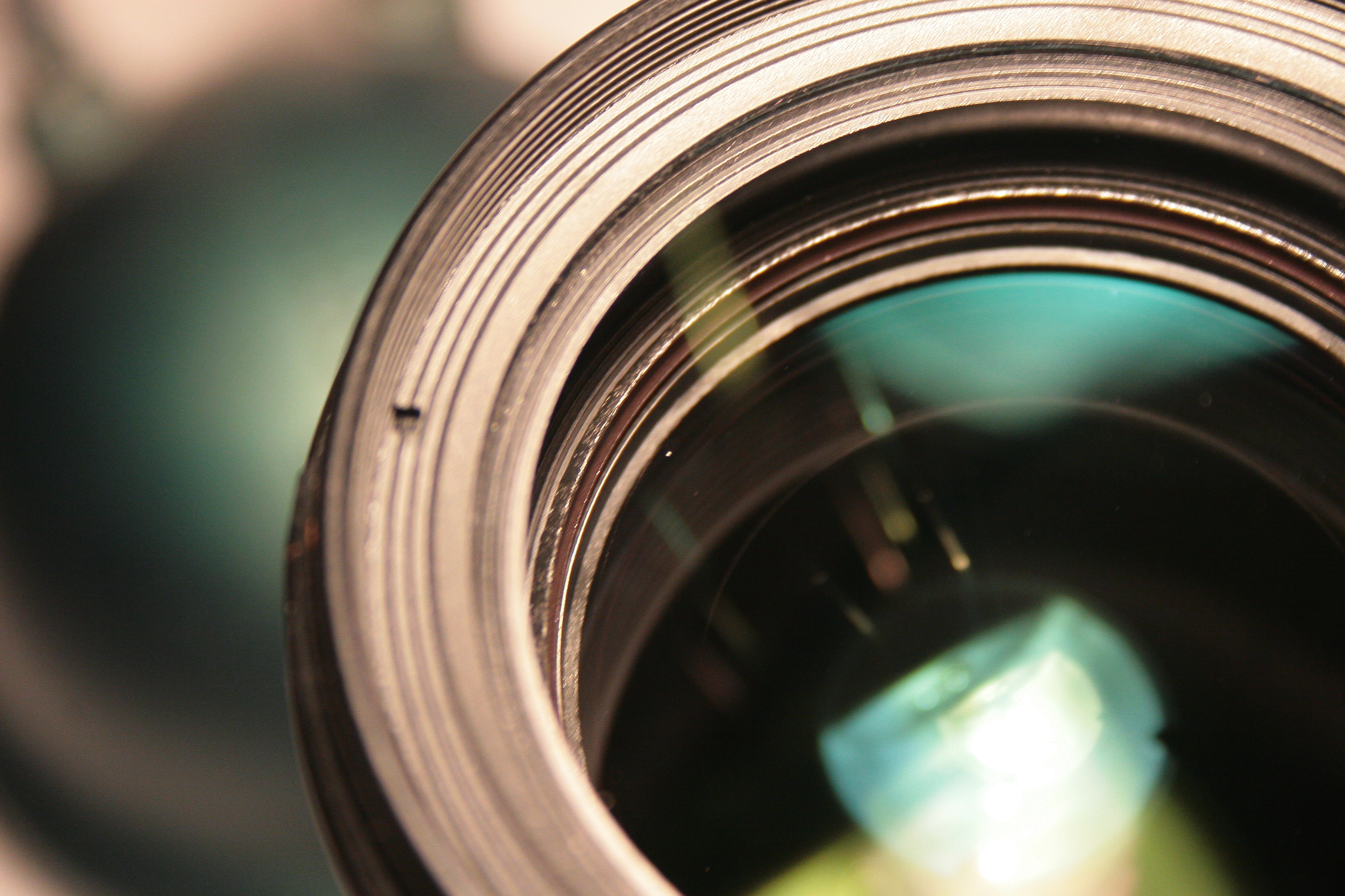

Hei. Takk for svar. Men, her kommer det sjokk bilder.
Noen evt. linker til hvordan rense bildebrikken? Trodde det måtte sendes bort? har ikke veldig lyst til å fikle inni der..
på bilde nr. 2 ser man klart hva jeg mener. den orange prikken satt på ut siden av glasset, den hvite er på baksiden.

Okei, må legge meg litt halv flat her nå. tok av objektivet og tittet inni, både på speilet og sensoren, nokså MYE støv nedi der ja. dessverre :(
