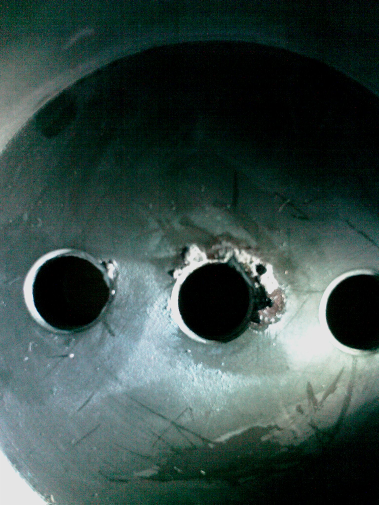

Da kan jeg endelig legge opp et bilde. Er dette riktig?

Det der ser veldig ut som korrosjon/erosjon. Litt dårlig lys til å se klart. Har sett noen som har hatt uflaks med disse tankene med hensyn på korrosjon, faktisk. Hos noen har det gått så langt som litt lekkasje.

Til trådstarter - basert på bildet ser dette veldig ut som korrosjon.
Min anbefaling er å satse på et annet materiale for din neste tank!

Jeg har pusset alle blokkene med stålull (kobber) Tanken har jeg fått retur på, så jeg kommer til å bruke den nye.
Håper at dette var et engangs tilfelle. Har også bestilt 4 meter ny slange.
