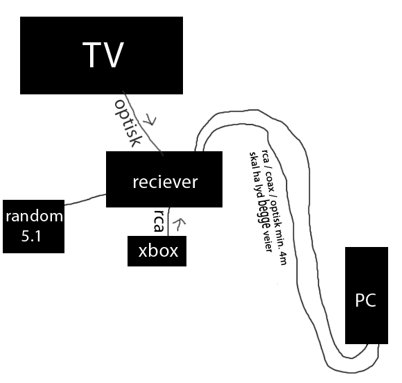

Habitats Skrevet 14. januar 2008 Skrevet 14. januar 2008 (endret) Hei Skal ha en reciever, men kan relativt lite om det. Men jeg har den del krav til den. Har tengnet et bilde av hva jeg trenger. Reciever -----> PC er jeg litt usikker på. Har helst lyst på optisk begge veier, men det er 3-4meter mellom. Så jeg vet ikke om optisk er noe bra på slike avstander. Om ikke, så er det COAX jeg skal ha. RCA er siste utvei. XBOX -----> reciever skal være RCA men resten optisk. Det skal også støtte 5.1 anlegg. Pris: 2-3000 EDIT: Ble usikker på om jeg skal ha forsterker eller en reciever... Hva egner seg best? Takker. //hab Endret 14. januar 2008 av Habitats

Habitats Skrevet 14. januar 2008 Forfatter Skrevet 14. januar 2008 Skal ha lyd begge veier fordi jeg hovedsaklig bruker z-5500/headset til lyd via PCen. Anlegget som skal direkte utifra recieveren brukes kun når jeg har besøk, så er ikke all verden. Og jeg har ikke tenkt å bruke mange tusen på et 5.1 jeg aldri bruker. Så ideen er og få all lyd alle steder.
Bluum Skrevet 14. januar 2008 Skrevet 14. januar 2008 OK, men har PCen din noen optiske lydinnganger? Hodetelefonene kan du som regel koble rett på recieveren, og det kan du også med Z-5500 ... Det kan likevel være greit å vite hva slags høyttalere du skal koble på recieveren; slik at vi kan finne en som passer best mulig
Habitats Skrevet 14. januar 2008 Forfatter Skrevet 14. januar 2008 Ja, har X-Fi platinum. Har coax/optisk inn og ut samt endel annet. Jeg har ikke noen planer om å koble noe av dette direkte på recieveren av forskjellige grunner, rommet er også ganske snodig formet, så det er høyst nødvendig med 2 anlegg. Høytalerene jeg har nå er noen gamle canton satelitter sammen med en hitachi forsterker. Men begge disse har sett sine bedre dager. Sub utgangen fungerer heller ikke. Men jeg har ikke allverden å rutte med, så anlegg tar jeg siden ettersom jeg veldig sjelden bruker det. Men skal jeg først ha det blir det satelitter. Har ikke plass til noe større. Men uansett så tror jeg at jeg skal bruke Coax mellom PC og reciever. Bruker allerede en optisk slot til z-5500, så en vei må det hvertfal bli Coax (PC->TV isåfall...).
Bluum Skrevet 14. januar 2008 Skrevet 14. januar 2008 Det var vanskelig å finne en surroundreciever til mellom 2 og 3000kr som hadde to optiske innganger og en optisk utgang, men jeg fant til slutt Sony STR-DB895DB. Det kommer frakt i tillegg, så litt over 3000 havner du med den. Nå orker jeg ikke lete mer, men du kan kikke selv på bruktmarkedet, hos Elkjøp eller hvor som hels. For deg er det nok så få valgmuligheter med 2 optisk lydinnganger og en utgang at du selv fint klarer å plukke ut den beste selv
Habitats Skrevet 14. januar 2008 Forfatter Skrevet 14. januar 2008 Det var vanskelig å finne en surroundreciever til mellom 2 og 3000kr som hadde to optiske innganger og en optisk utgang, men jeg fant til slutt Sony STR-DB895DB.Det kommer frakt i tillegg, så litt over 3000 havner du med den. Nå orker jeg ikke lete mer, men du kan kikke selv på bruktmarkedet, hos Elkjøp eller hvor som hels. For deg er det nok så få valgmuligheter med 2 optisk lydinnganger og en utgang at du selv fint klarer å plukke ut den beste selv Takker Men om jeg gjør som jeg nevnte. Å bruker Coax i stedet for optisk. Blir det lettere da? Da trenger jeg kun 2 Coax (1 inn og 1 ut). Så bruker jeg optisk fra TV->reciever. Kan jo også forsåvidt bruke vanlig RCA der, TV lyd er jo generelt ganske ille over kabelnettet. Uansett, er det reciever jeg bør gå for, ikke forsterker?
