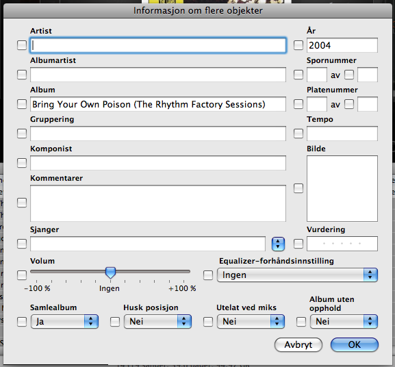

Marker alle låtene på samlealbumet, høyreklikk og velg "vis info", nederst til venstre skal det stå et felt for "samlealbum" med en nedtrekksmeny hvor du kan velge "ja".

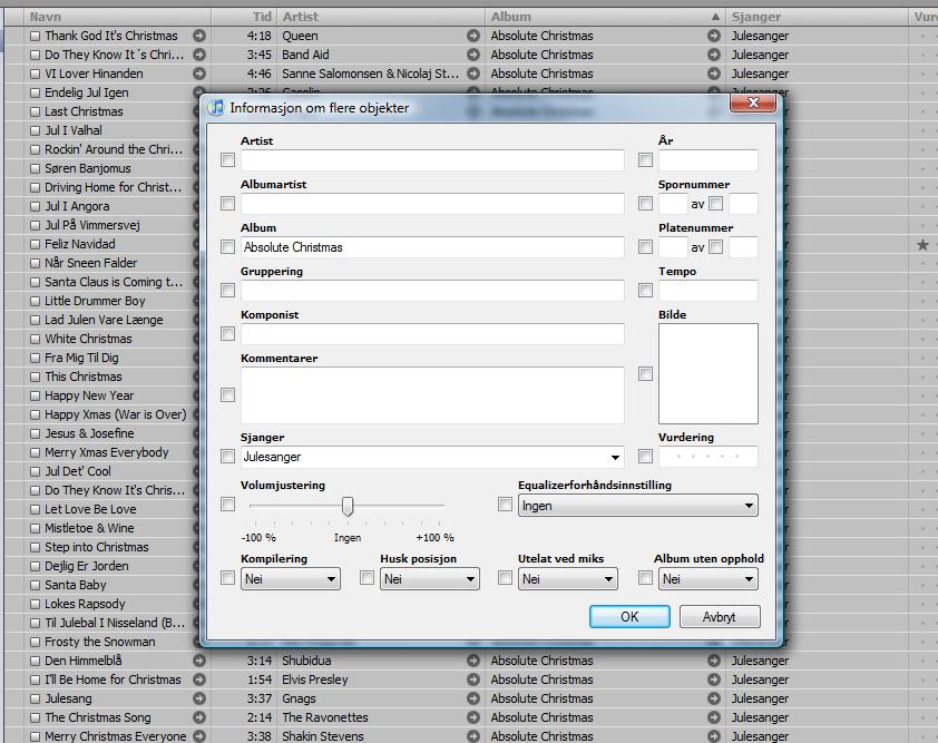

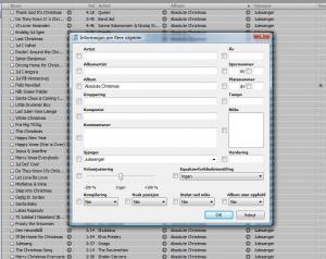

Her har jeg høyreklikket og valgt "vis info".
Er det noen av disse som sammler sangene i ett album? :-)
Hvilken versjon av iTunes har du? Jeg tror kanskje samlealbum-funksjonen er relativt ny. Om du oppgraderer til siste versjon så skal du få et samlealbum-valg helt nederst til venstre.
I iTunes 7.6 ser det i hvert fall slik ut:
Helt nederst til venstre :)
Innbiller meg at funksjonen var der i 7.5 også. Kan jo hende det bare var i mac-versjonen, men jeg tviler litt på det...
Det er nok den som heiter "kompilering". Ei håplaus omsetjing av det engelske "compilation", som her sjølvsagt tyder "samlealbum". (I Mac-versjonen har det heitt "samlealbum" så lenge eg kan hugsa - rart at omsetjingane er ulike.)
Eit anna tips er i iTunes-innstillingane, under "Generelt", å velja "Grupper samlealbum i Bla-visning". (Med alle forbehold om at din Windows-versjon av iTunes har ei litt anna omsetjing...)
