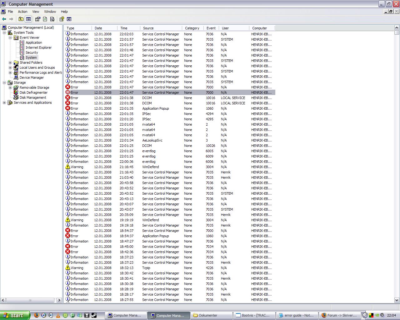

Nemesis90 Skrevet 12. januar 2008 Skrevet 12. januar 2008 (endret) Hei Får flere error i event viewer, til og med error jeg har fikset opp i tidligere men som ser ut som de er tilbake nå.. Begyner og hate Windows XP 64bit mer og mer, har bare hatt problemer fra dag 1, Og jeg skjønner ikke hvorfor. Error 1: Application popup \??\C:\WINDOWS\SysWow64\drivers\tmcomm.sys has been blocked from loading due to incompatibility with this system. Please contact your software vendor for a compatible version of the driver. Error2: DCOM The application-specific permission settings do not grant Local Activation permission for the COM Server application with CLSID {555F3418-D99E-4E51-800A-6E89CFD8B1D7} to the user NT AUTHORITY\LOCAL SERVICE SID (S-1-5-19). This security permission can be modified using the Component Services administrative tool. Den DCOM Feilen fikset jeg på for rundt 1 uke siden, men nå driver den sannelig og leker morsom med meg igjen.. Brenn windows xp! Endret 12. januar 2008 av lunnr

Nemesis90 Skrevet 14. januar 2008 Forfatter Skrevet 14. januar 2008 (endret) slettet Tmcom filen i windows mappa, noe jeg leste på et forum.. men ser ikke ut som det hjelper stort gitt.. fortsatt error Endret 14. januar 2008 av lunnr
Nemesis90 Skrevet 14. januar 2008 Forfatter Skrevet 14. januar 2008 og jeg leste masse om disse errorene og drev og søkte på google, klarte til og med og fikse den DCOM erroren, hvertfall så den ikke kom opp.. men det varte ikke lenge før den kom tilbake og jeg vet at det er en av de errorene som sinker oppstarten av pcen, pga før når jeg hadde nvidia ntune osv, så hver gang windows hang seg i login, ctrl-alt-delete . også skrudde jeg av ntuneservice.exe, så plutselig loadet alt på 1 sekund.. men ja, har prøvd og reinnstalere driver, fjernet ntune osv men funker ikke^^
Nemesis90 Skrevet 14. januar 2008 Forfatter Skrevet 14. januar 2008 nå står det etter at jeg slettet den filen " The tmcomm service failed to start due to the following error: The system cannot find the file specified. " jaja, dette er flott, at jeg blir rådet til og slette filen på mange forum, men at det kanskje ikke hjalp stort:(
