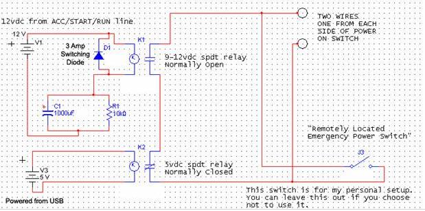

Du får alle delan på ELFA,
Laptop Auto Power-On / Turn-On Module
Som du ser bruker den 5+Volt fra USB inngangen for å vite om pcen står på eller ikkje..
Så kan du bruke et program "Shutdown Control" som gjør at pcen din går i dvale etter angitt tidspunkt
Shutdown Control!

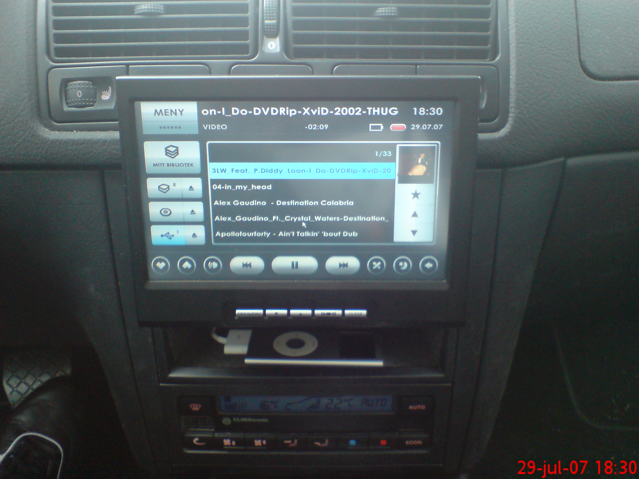

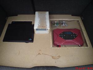

Legger ved nokre bilde av oppsette mitt, Har ikkje bilde av bagasjeromet med ferdig trekt vinyl,
