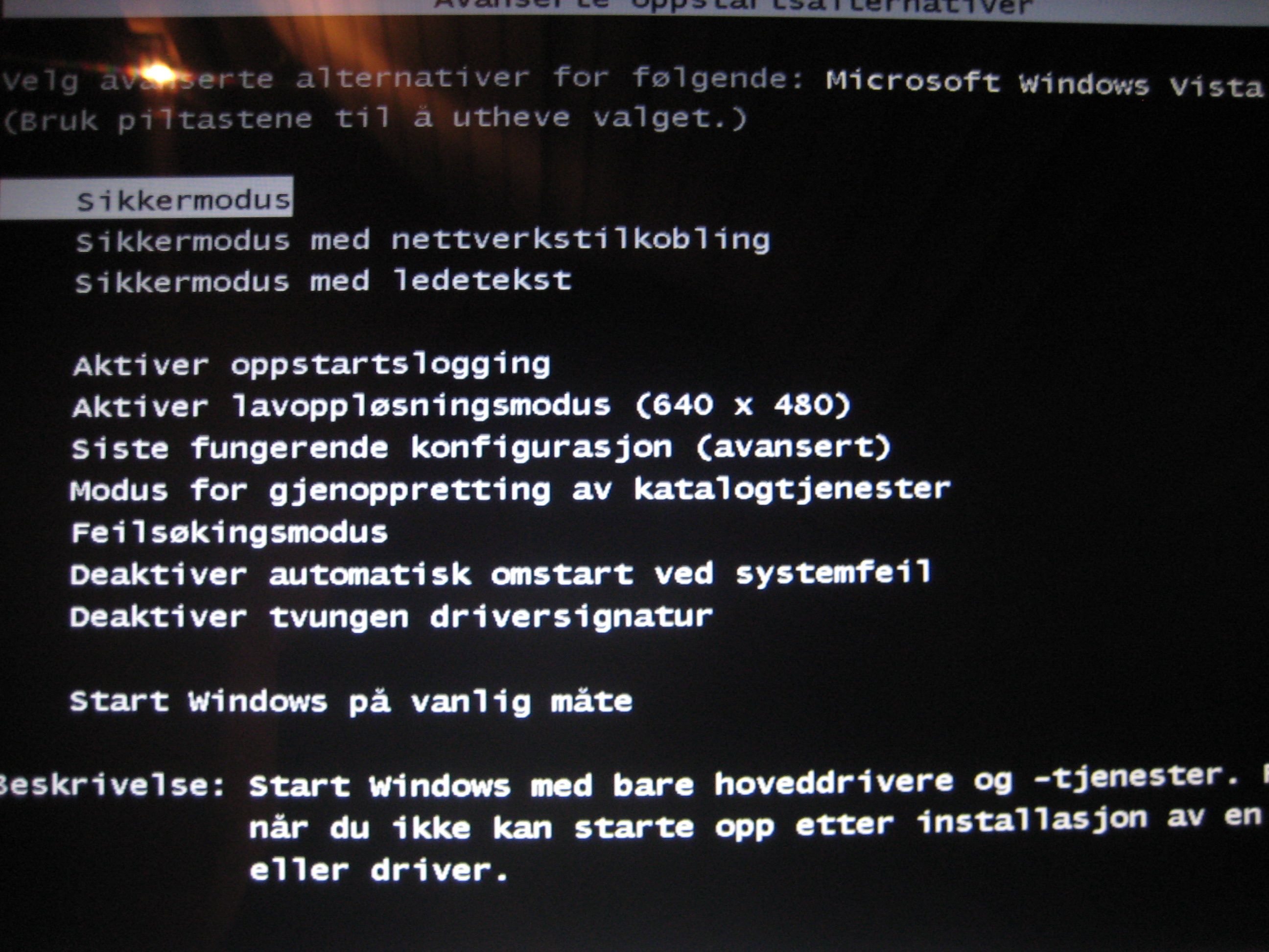

trykte F9 først og F8 etterpå for avansete instilinger under opstarten, og fikk opp dette:
Hva skal jeg velge?
er jeg på vilspor?
Hva skal jeg velge?
er jeg på vilspor?
Du skal ikke trykke F8,KUN F9.
Da vil du få et valg som ender på [EMS] eller.no (husker ikke ordlyden korrekt).
Trykk Enter,og vent til menyen lastes.Velg deretter valg nr 1 på Recovery-menyen.
