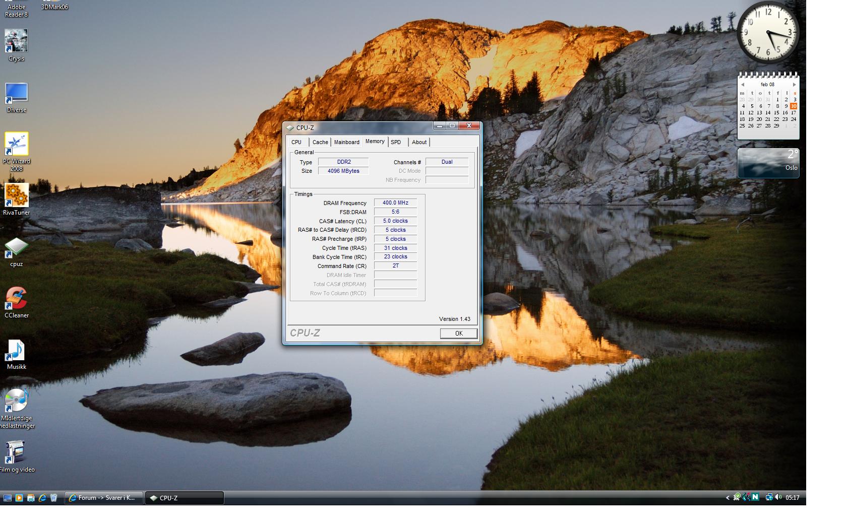

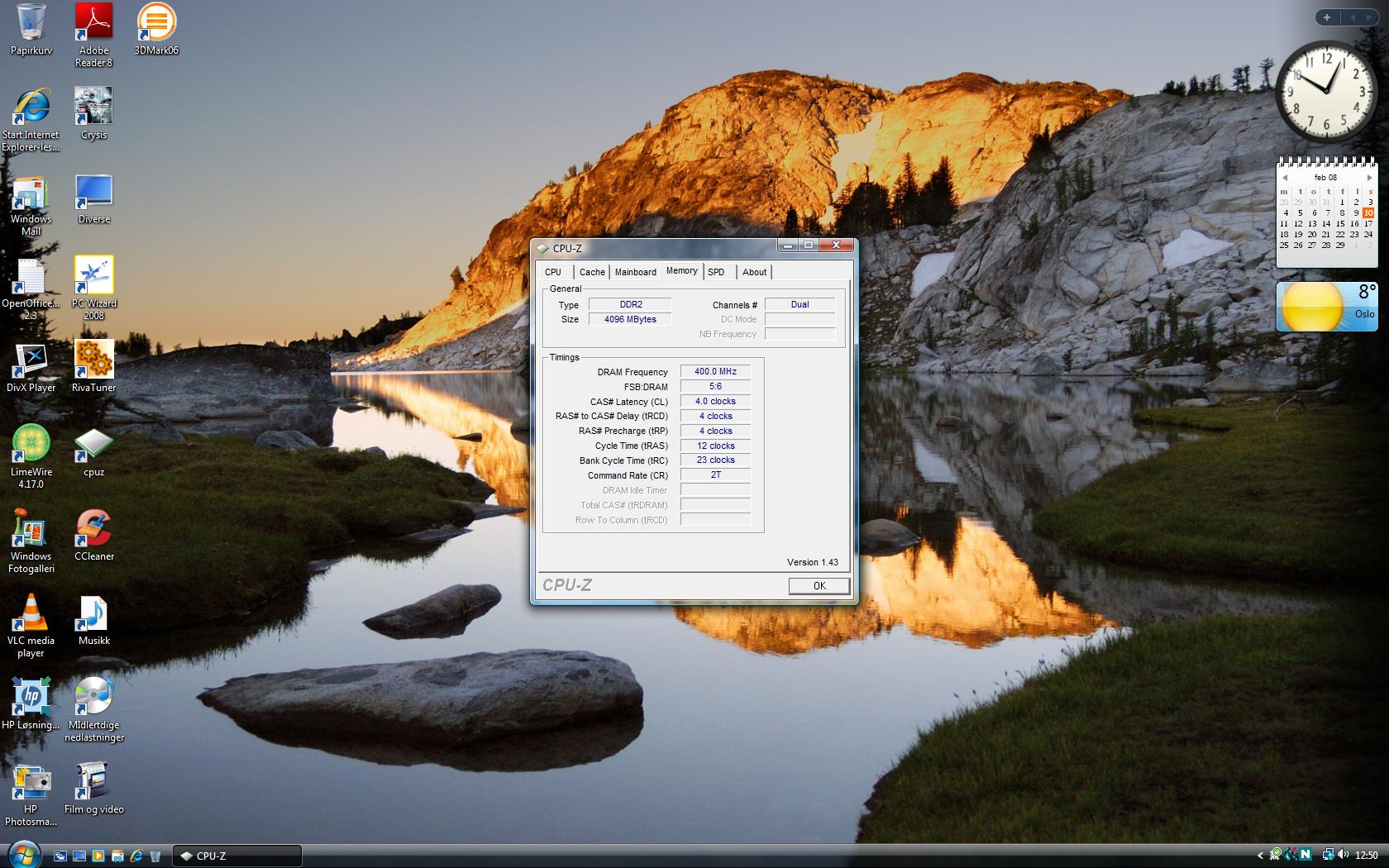

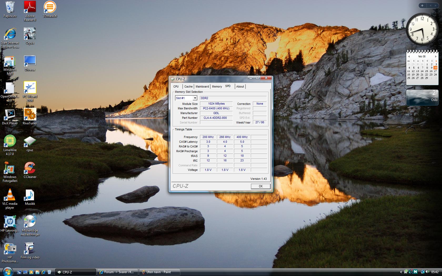

post-118435-1202618759_thumb.jpgpost-118435-1202618780_thumb.jpg Ser vi har samme Geil brikker og samme hovedkort.
Når jeg åpner Cpu-Z så vises dette. Selv kan jeg ikke noe særlig om innstillinger i Bios Og lurer derfor på hva jeg skal stille disse brikkene på 4-4-4-12 Er jo sikkert riktig. Men det er noe mer som skal settes inn Om jeg ikke tar helt feil da.
Har du noen gode råd å komme med Til en amatør.
Sånn det er nå så står alt på auto.
Takknemelig for alle svar.
Endret av Jollis
Du går inn i bios på innstillinger og så går du på "chipset". Der finn du RAM-timings, eller noko i den duren.
For å overklokke (både RAM og CPU for den del), går du inn på "Jumperfree configuration". Der kan du justere både voltage og hastighet.
Men auto på desse brikkene er vel 4-4-4-12, så det går vel bra.

Men det jeg lurer på er etter å ha satt 4-4-4-12 så er det en par "felt" under hvor en kanskje skal sette inn noen verdier. hva skal det settes inn der. vet det er litt tynt med opplysninger Men skal gå inn i bios og sjekke det nå.
Endret av Jollis
De timingsene etter 4.4.4.12 kan du bare la stå som de er..
Ok skal la det stå som det er. Er det noen gode tips om hvor en kan lese seg til dette. Helst på Norsk/svensk.
Takk for svar.

Har vært i bios og stilt litt. Nå viser Cpu -Z som vist ovenfor Så nå er det kanskje som det skal være ? Hva 23 betyr og om det er riktig verdi har jeg ingen formening om.
Takk for gode svar.
Endret av Jollis
