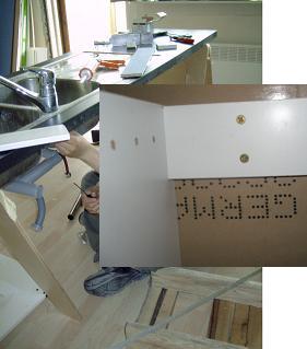

Ikke sikker på spm. Skal du ta av den gamle benkeplaten så sette på den nye?
Sjekk inni skapene , de er som regel skrudd fast og ikke limt.
