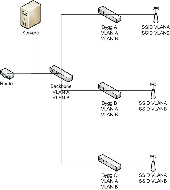

tesaete Skrevet 7. januar 2008 Forfatter Skrevet 7. januar 2008 Det jeg skal bygge opp er et nettverk som skissert nedenfor. VLAN A skal ha tilgang til servere, mens VLAN B skal være et gjestenett som kun har tilgang ut mot internett. Som sagt i forrige post så etterspør jeg erfaringer på Dlink vs Cisco og tar gjerne imot forslag på hvordan dere kunne tenkt dere å satt opp dette. Pris er viktig faktor men ikke avgjørende.

tyldum Skrevet 7. januar 2008 Skrevet 7. januar 2008 Det kommer an på datamengden vi snakker om her, men jeg mistenker at du klarer deg med de rimeligste modellene, såfremt de er manageable. Kjøp switcher med minst 2 gigabitporter for uplink. Hvis pengboken hadde tillatt det hadde jeg kjørt på en Cisco 2960 med bre gigabit-porter som 'backbone' og Cisco 2960 med 2 gigabit porter på 'edge'. Grei skalerbarhet og garantert nok funksjonalitet. Har du behov for 8 porter eller mindre er 2940 et ypperlig valg. Denne er også vifteløs. HP kan nok også gjøre dette greit, men jeg husker ikke modell-detaljene godt nok til at jeg vil anbefale noe spesifikt.
tyldum Skrevet 7. januar 2008 Skrevet 7. januar 2008 Vil du ha tips på trådløst vil jeg henlede oppmerksomheten til Merus produktserie. MC500 er en kontroller soms tøtter max 5 AP, og vil ikke koste deg skjorta (totalpris omlag 15000-20000,-). MC1000 støtter inntil 30 AP, men her vil kontrolleren alene koste det dobbelte.

eskriste Skrevet 3. februar 2008 Skrevet 3. februar 2008 Noen som har konkrete erfaringer på kvaliteten på bedriftsproduktene til DLink i forhold til Cisco. Tenker da på switcher og aksesspunkter. Har nettopp satt opp et lignende nettverk. Kjørte på Cisco Catalyst Express 500 (http://www.cisco.com/en/US/products/ps6545/index.html)switchene og disse fungerer utmerket. Vi har satt opp 3 vlan, hvor vlan A er for ansatte som skal nå server, vlan B er for gjester og vlan C er for administrasjon. Min erfaring er at du bør styre langt unna D-Link, jeg er langt fra fornøyd med D-Links produkter. Du får som oftes det du betaler for.
