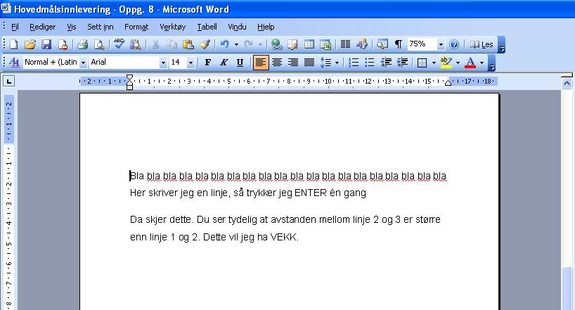

2bb1 Skrevet 6. januar 2008 Skrevet 6. januar 2008 (endret) Hei. Når jeg trykker ENTER i word, så legger den automatisk til litt ekstra linjeavstand. Dette vil jeg ha slutt på. Se på bildet for nøyere informasjon. Edit: Gå til de siste postene for å se siste spurte spørsmål. Endret 11. februar 2008 av 2bb1

2bb1 Skrevet 6. januar 2008 Forfatter Skrevet 6. januar 2008 Nei, altså jeg vil beholde halvannen linjeavstand. Men hvis du ser på mellomrommet mellom "Bla bla bla bla" og linje 2, så ser du at der er linjeavstanden halvannen. Men når jeg trykker på ENTER for å hoppe en linje ned, så legger den til enda litt større linjeavstand. Dette vil jeg ikka ha noe av, jeg vil ha halvannen linjeavstand all over. Håper jeg formulerte det litt bedre nå

2bb1 Skrevet 6. januar 2008 Forfatter Skrevet 6. januar 2008 Avslutter du en linje og fortsetter direkte på neste linje (med en ny setning) uten at det er ekstra 'luft' i mellom ser teksten ofte veldig rar ut, så det er faktisk en god grunn til at det er sånn. Hehe, jeg skal ha tydelige avsnitt altså, ikke vær redd for det. Saken er at jeg vil trykke to ganger på ENTER når jeg skal ha avsnitt. Altså jeg vil styre litt selv. Shit+Enter tvang den til å hoppe ned på neste linje uten økt linjeavstand ja, hjertelig takk for hjelpen!
kjeklulf Skrevet 8. januar 2008 Skrevet 8. januar 2008 Det første man må gjøre er å skille mellom linjeavstand og avstand mellom avsnitt. Det Word gjør her er at den lager avstand mellom avsnittene når du trykker Enter og det er en fornuftig ting (dette er endelig standard i Word 2007). Hvis du bruker Skift+Enter lager du et hardt linjeskift men teksten er fortsatt i samme avsnitt og det er en dårlig ide. Det vil du oppdage når du kommer til et sideskift eller skal sette inn bilder eller andre elementer. Hvis du sverger til å gjøre det på gamle-måten (IBM med kulehode og rettetast) og trykke to ganger på Enter for å få avstand mellom avsnitt må du merke all teksten, klikke Format -> Avsnitt og sette 0 i boksene Avstand før og Avstand etter.
